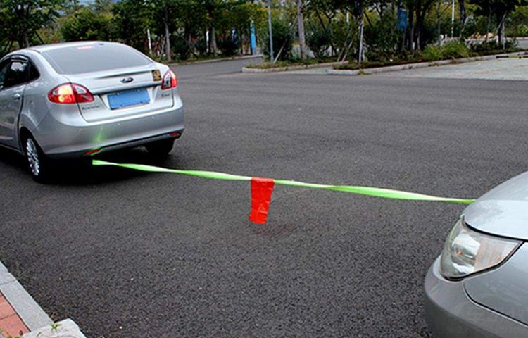

其实这句话说的对也不对。这是由于拖车虽然看起来简单粗暴,但其实分为好几类,分别是牵引拖车、平板拖车、托举拖车等。其中自动挡车不能被拖车,指的就是牵引类拖车。
这是由于自动挡车在车辆损坏或者熄火等状况时油泵无法运转,各部件缺少润滑及适当冷却,当驱动轮着地拖拉时也会拖动变速器一起运转,因此在拖车时极易造成变速箱损坏,这也是常说的自动挡车不能拖车的原因。

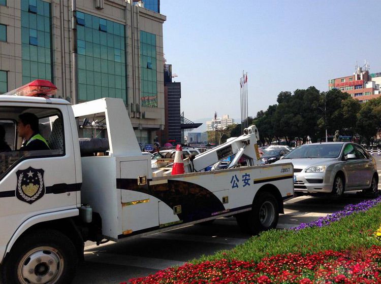

但是自动挡真的完全不能拖车吗?其实也不对。只要将车辆的驱动轮抬起再拖动,挡位再挂入N挡,就能避免损坏自动挡变速箱。而这就是我们常说的托举拖车,也是目前交警处理乱停乱放的常见拖车形式。如果车辆是前驱车,就把两个前轮悬空,依靠后轮滚动拖车。而如果是后驱车,就倒过来将后轮悬空拖车即可。

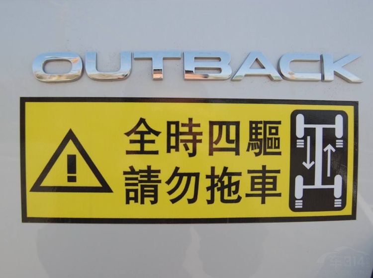

“全时四驱 请勿拖车”
而既然轻易不能拖走的不是自动挡车,那么是什么呢?就是这种更加“娇气”的车——全时四驱车。对于全时四驱车,无论是牵引拖车,还是托举拖车,一旦拖走都很容易损坏。也正是由于如此,很多全时四驱车会在尾部沾上 “全时四驱 请勿拖车”的标志。
这是由于因为全时四驱是四个轮子一起转动,转动是由变速箱、中央差速器、传动轴相配合的。被拖车托举前进时前轮不转,只是后轮转动,相当于变速箱、中央差速器、传动轴没有形成配合,会对传动系统、中央差速器等造成损坏。同样的道理,牵引拖车也会造成对全时四驱车的伤害。

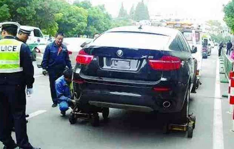

那么全时四驱车真的完全不能被拖走吗?当然也不尽然,不要忘了我们还有一样拖车方式——平板拖车。只不过相对来说,这种方式费时费力更费钱。而如今为了应对违法乱停乱放的全时四驱车,人们发明了更好的拖车工具——清障车辅助轮,民间习惯称之为“溜冰鞋”。只要有了它安在四个轱辘上,不管是几轮驱动的车,都得老老实实的被拖走。
