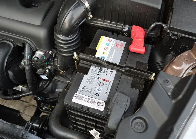

车辆启动困难
漏油、异响天冷爱车故障频发 盘点常见病!
启动困难是冬季车辆最常见也是最具季节性特点的故障,造成这种现象的原因通常有两种。第一,车载蓄电池电压不足,目前市面上车辆多数在使用的都是免维护铅酸蓄电池。最佳的使用温度是25摄氏度左右,而随着温度的变低,电池的电容和电压也会逐步下降。进而导致车辆起动机供电的不足,使得车辆启动困难。遇到这种情况,车主们可以准备一个应急电源,当车辆无法启动时为汽车供电。
至于第二种车辆启动困难的原因,就是发动机内部积碳过多,冷启动时容易吸附大量的汽油,导致进入气缸的混合气过稀燃烧不完全。同时,冬季车辆冷启动机油黏度过大,也很容易造成发动机的阻力增强,这些也都会使得车辆启动不畅。关于这些问题的解决办法,建议车主们可以更换黏度低些的机油,和使用一些燃油添加剂,它可以抑制发动机积碳的产生。

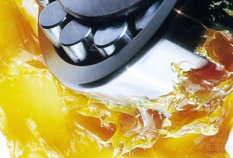

除了启动困难之外,异响也是车辆的冬季常见病之一。特别是发动机舱异响,相信很多朋友都曾经在冬天早起启动车辆时,听到“吱吱”或“嗒嗒”的声音,这种异响有时会一直存在,也有时在车辆水温上来之后逐渐消失。

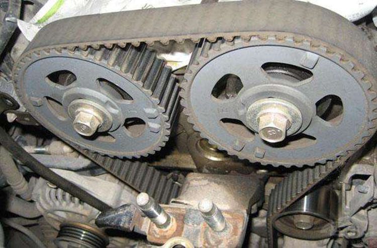

这主要是由于发动机的三角传动皮带为橡胶材料制成,在冬季随着气温的降低,会慢慢变的发硬在发动机工作时与部件摩擦加剧,最后导致产生异响。其实,解决这个问题的办法很简单,只要购买工业黄油涂抹在三角皮带的外侧边缘,减小皮带和皮带轮、涨紧轮之间的摩擦,异响自然会消失。

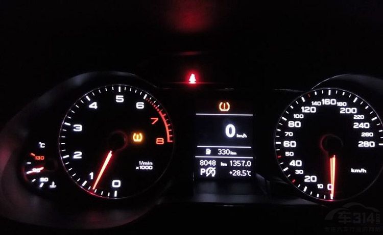

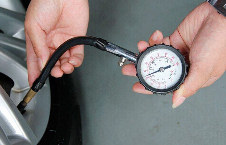

跟三角传动皮带相同的原理,大家都知道轮胎也是橡胶材质。到了冬天面对低温自然会越来越发变硬变脆,很容易因为地面杂物而发生漏气或扎胎的情况。而且,由于热涨冷缩的道路,轮胎内的气压在冬季也会发生不可逆的变化。所以,很多车主朋友都会在冬季会发现自己爱车的仪表上总是有胎压提示的标志频频报警。处理这个问题最好的方法,就是多检查轮胎的磨损程度和气压变化,及时调节轮胎内的气压。

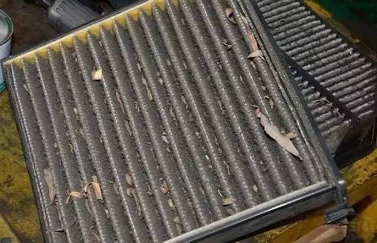

最后,空调暖风出风量小也是一个冬季车辆上,比较容易遇到的故障。其实,空调风量小一般多数跟空调滤芯有关,当空调滤芯太脏致使吸入空气的量减少,空调的出风量自然也会随着变低。当然,也有可能是鼓风机或空调风道内的挡板损坏,导致空调出风量不足。不过,这种两种情况发生的几率不大,而空调滤芯太脏堵塞风道却时有发生。所以,如果车主们遇到空调风量不足,先最好更换空调滤芯或者进行清理。
