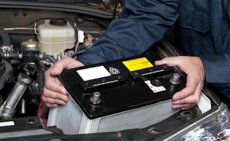

冬季汽车电瓶的重要性
汽车电瓶本身就会随着使用时间的增加而出现缓慢放电、电瓶老化的现象,而随着冬季的来临,较低的气温下电瓶内的蓄电活性物下降,而这就是导致冬季电容量比其他季节的电容量低的主要原因。

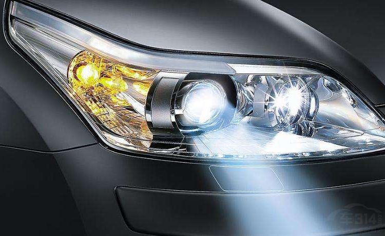

如果你的车辆在汽车启动时起动机很无力,伴有“哒哒哒”的声音,或者汽车大灯亮度明显减弱,亦或者是喇叭的声音明显偏嘶哑,当出现以上几种状况时,就要小心你车上的电瓶已经出现了电量不足的状况,分分钟就会导致电瓶电压过低,无法完成汽车正常点火,车子就发动不了,这样就算是我们常说的趴窝。需要注意的是,如果是车辆无法启动的趴窝,的确是电瓶的问题。但如果是行驶中突然趴窝熄火,就可能是电路问题了,需要进行检修。

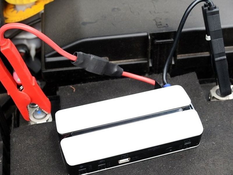

而如果没有其他车辆救援呢?其实也很简单,只要提前准备一个如同充电宝一般的汽车应急启动电源就可以了。汽车应急启动电源,顾名思义就是为了汽车亏电或者其他原因无法启动汽车的时候能启动汽车而设计制造的。使用方法也很简单,将电源线按照正负极接好电瓶之后,此时的状态就等同于传统搭电方法准备完毕的状态,紧接着启动车辆即可。
