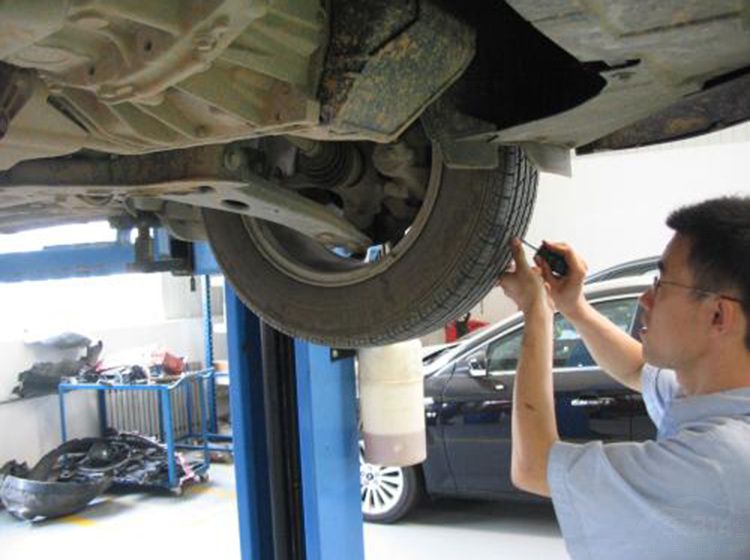

勤检查轮胎
我们都知道,轮胎的主要材质是橡胶,到了冬天,那些质量不是很好的橡胶就容易发生变硬、变脆等情况,会降低轮胎和地面之间的摩擦系数,影响制动效果。轮胎橡胶变硬变脆还会加大爆胎、漏气事故发生的概率,要注意经常检查轮胎是否有明显的外伤、刮痕,必要时要及时更换。除了这几点,那些没有配备胎压监测器的车主们还要定时检查胎压,要知道在冬季里轮胎里的气体会受热胀冷缩而体积减少的!

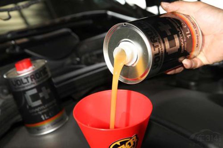

选择合适的机油
人们都说机油是汽车的血液,这个血液也像人的血液一样是分型号的!一般来讲冬季选用机油的粘度应尽可能小些,但必须根据当地的气温和汽车级别来确定。中高级轿车的机油一定要依据厂家资料指引来选择,不可随意变换。5W/40的机油比15W/40的机油在低温下粘度更低,相比之下更容易在冷启动的瞬间为发动机提供保护。如果选择的机油粘度过高,会使发动机冷起动产生困难,冷启动磨损加剧,润滑效果非常不理想,会对发动机造成永久性的伤害,通常情况下,在北京及周边地区冬季使用10W/40的机油就基本可以啦!
