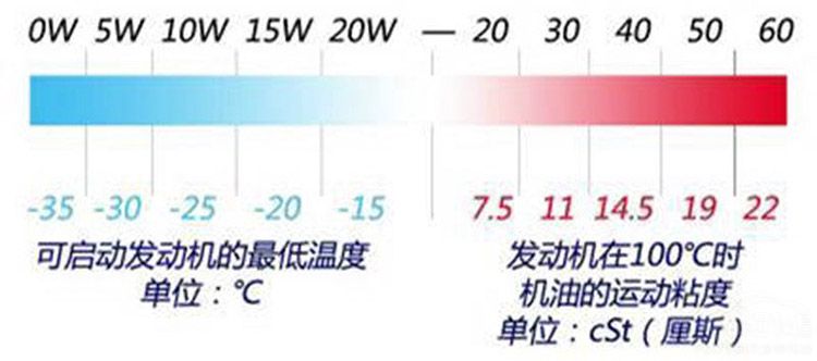

机油不必选贵的高标号 稀一些好
冬季车辆保养注意什么?学会这几招不用愁
每到冬天都会有一种理论在车主们之间流传,那就是要更换专用的冬季机油。如果在十几年前确实是如此,但随着机油生产技术的不断升级,现在多数通用机油已经完全能够满足,车辆在不同季节的使用需求。像标号为“5W-40”的机油,它就代表着机油的使用温度在-30°C到40°C之间,足以在我国大部分地区使用。不过有一点值得车主们注意,虽然通用机油使用性很广,但由于冬季温度低,机油的运动粘度自然变大,冷启动时会影响发动机的润滑,因此车主冬季要选择稀一些的机油,没必要挑贵的高标号机油,否则多花钱还会令车辆寿命减少。

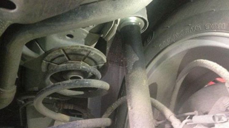

关键部位检查漏油 防止车辆自燃
冬季车辆保养注意什么?学会这几招不用愁
热脏冷缩的道理,相信大家都十分明白,由于汽车中不少密封部件都是用橡胶制成,冬季冷热交替明显,这些密封件很可能开裂或变形,所以容易造成油液的泄漏。比较常见的包括机滤座、变速箱、减震等部位漏油,而冬季天气干燥这些油液一旦滴落到排气管上,极易引发车辆的自燃。因此,冬天在给爱车保养的时候,一定要仔细检查有密封件的关键部位。

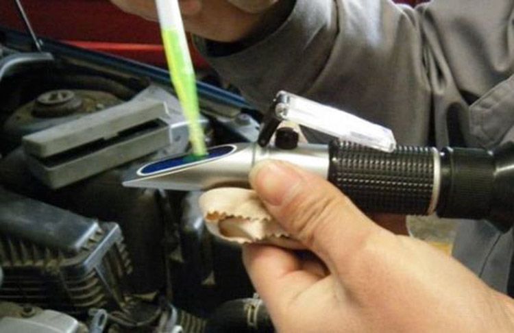

防冻液、玻璃水测量冰点防冻结
冬季车辆保养注意什么?学会这几招不用愁
众所周知,水的冰点是0℃,而冬天夜晚的气温经常会到0℃以下。这时如果玻璃水或防冻液的冰点不够,就会造成在管道内冻结,从而影响车辆的正常运作。不过实际上,防冻液一般是不需要更换的,它的标准冰点都是-40℃左右。但不少车主喜欢,在夏季加很多水进去,因此车主在冬季车辆保养的时候,还是检查下比较安全,假如防冻液和玻璃水冰点不够的话,应该及时进行更换。

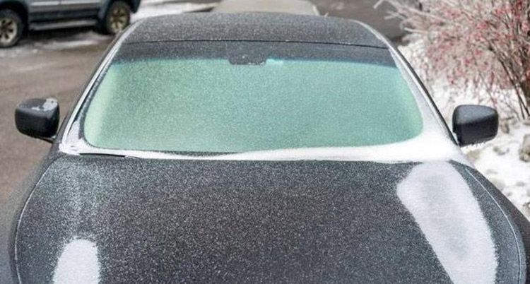

洗车车身不要有水残留 保护车漆
冬季车辆保养注意什么?学会这几招不用愁
洗车是车主们最常清理爱车的一种行为,但洗车在冬天要特别的注意,在洗完车后在车身上不能有水残留。因为冬天外界气温很低,如果车身上残留了水渍,十分容易冻结在车身之上。不仅会损伤车漆,同时还会造成风挡玻璃的损坏比如冻裂。有些车主为了解冻,就用热水浇灌,这种行为会适得其反,甚至有可能会让玻璃炸裂。所以,冬季车主们洗车,一定要充分干燥车身和风挡。

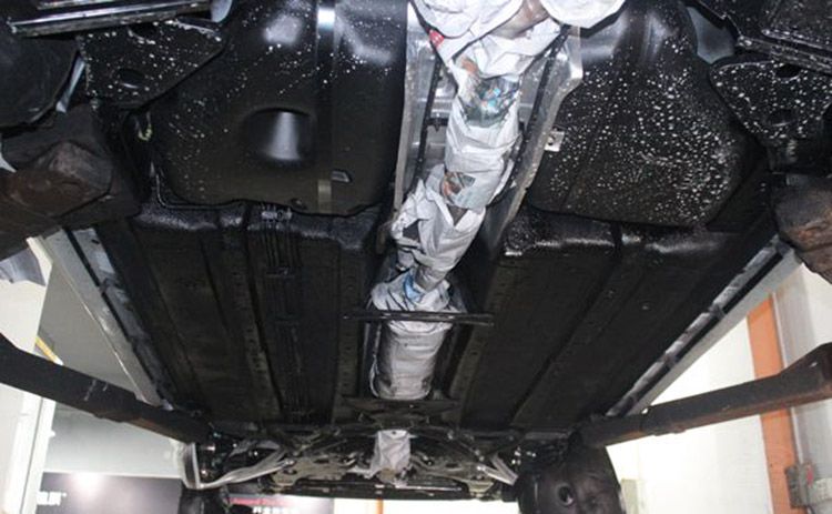

底盘要做防锈 避免生锈影响安全
冬季车辆保养注意什么?学会这几招不用愁
最后,冬天雨雪较多,特别是雪后道路会被撒盐水化冻。所以,多数汽车的底盘都会直接和雨、雪打交道,飞驰的轮胎会把含盐分很高的雪水甩到汽车底盘上,导致车辆底盘很容易生锈,甚至会影响悬架等部分的强度,容易造成车辆安全隐患。因此,冬季保养汽车应该底盘做个防锈护理,雪天出行就不怕损毁底盘了。
