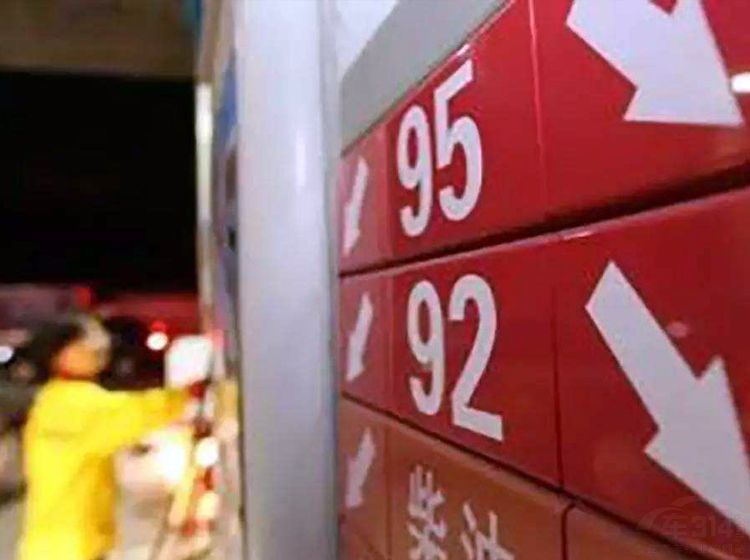

95号油到底比92号油好在哪?
由于很多豪车都是采用95号汽油,再加上95号油价格更贵,所以大部分车主出于朴素的思维方式,简单的就认为95号油就是比92号油好,为了自己爱车的发动机,不管什么车都该加95号油。那么,真的应该这样吗?95号油到底比92号油好在哪呢?
其实从汽油抗爆性的角度来看,的确95号油比92油的更好。这是由于标准的汽油由异辛烷和正庚烷两种组成,而92号和95号的汽油区别就在于92号汽油由92%的异辛烷和8%的正庚烷组成,而95号汽油则是95%的异辛烷和5%的正庚烷组成。标号越高的汽油,其抗爆性自然也就越好。从这个角度来看,自然95号油比92号油更好。
但标号越大仅能表示汽油的抗暴能力越好,并不意味着标号越高的汽油杂质就会越少。所以汽车标号与油质并没有直接关系。而普通汽车加载95号汽油也并不能带来更好的发动机性能,这是由于发动机压缩比达不到,使用抗爆性更好的95号汽油对发动机来说,不会有什么帮助。花费更多的油费,带来的唯一好处也就是相对减少点积炭而已。

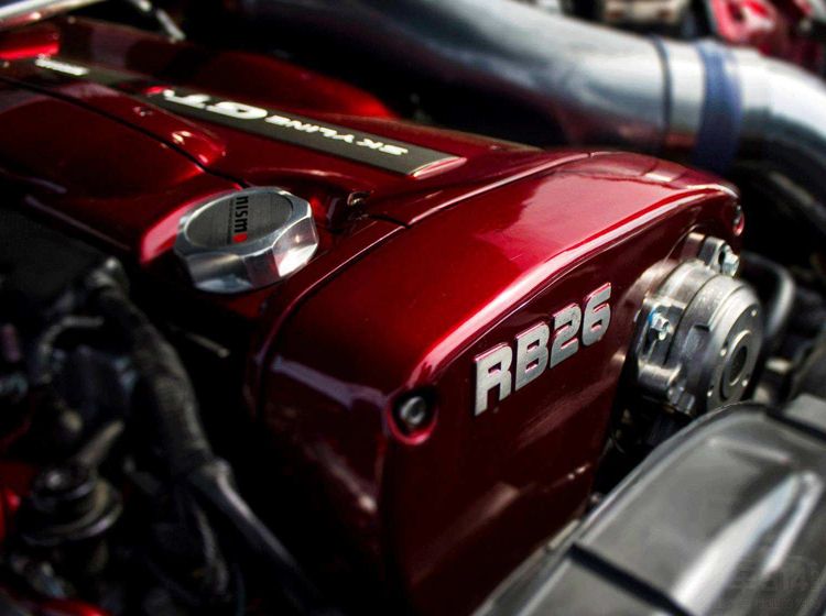

汽车加错油 发动机爆震可不是闹着玩的
相对于普通汽车加95号汽油带来的金钱损失,那些给汽车加错油的后果才是真正严重。当长时间加错油,将导致汽车的发动机出现爆震。那么什么是爆震呢?它对发动机又有什么危害呢?
当出现爆震时,发动机会产生敲击声。轻度爆震,会出现不连续的清脆爆震声音。而严重且连续的爆震时,声音出持续加大,而发动机也会明显没力。尤其是在怠速的时候更为明显,并且由于汽油没有充分燃烧,所以在积碳问题这里也会比较麻烦。而这是由于92号的汽油抗爆性差于95号汽油,一旦混合在一起使用的时间长了,就会出现爆震的情况。
当然并不是所有的加错油都会出现爆震,这里主要指的是本应该加95号油的汽车加了防爆型较低的92号汽油容易导致的。而本来加92号汽油的汽车,加了95号汽油倒是不会出现爆震的困扰。就像此前说的就是,如此混加对使用本应92汽油的车主来说就是油费高了点。
