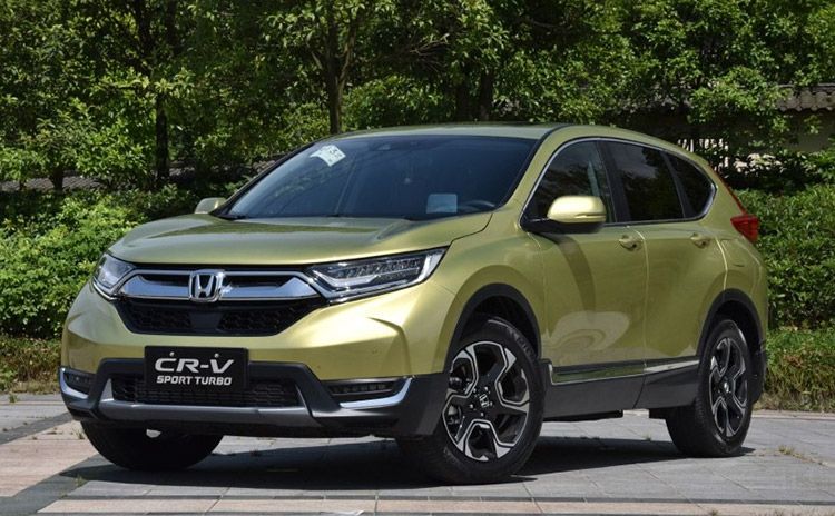

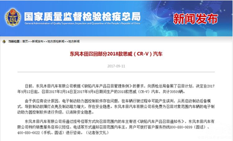

不管你是新手还是老司机,应该都知道刹车对于行车安全无疑起着至关重要的作用,一旦刹车失灵就往往会落得个车毁人亡的下场!而今年7月上市的东风本田明星车型——新CR-V,却在上市后第一个月就爆发了大规模刹车失灵事件,甚至有些车主因此而发生事故。所以9月份东风本田以车辆存在安全隐患为由,开始召回3万辆CR-V,不知道你中招了没......

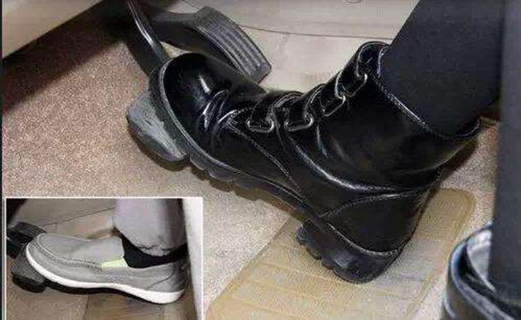

刹车踏板行程减少或增加
刹车失灵前三大预示 不注意当心小命难保!

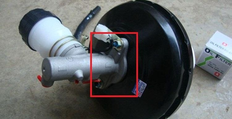

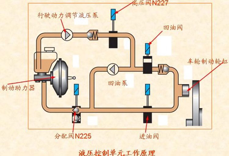

刹车踏板行程改变,是车主们最容易捕捉到的一种刹车出现问题的现象。当刹车踏板行程突然变短,也就是我们俗称说刹车越来越硬的时候,说明车辆的真空助力泵可能出现了漏气的故障(电子助力车型除外),这时刹车系统会逐渐失去助力,自然会踩不动。
而当刹车踏板行程变长,即是常说的刹车偏软,就有可能是刹车的油液系统出现了漏油现象,导致油压不足,所以刹车的制定动力无法传递到车辆的四个轮胎,从而引起刹车距离的增加制动效果变差。

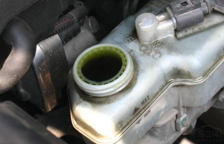

发动机舱刹车油液位变化
除了刹车踏板行程改变,发动机舱内刹车油液位突然发生变化,也是刹车失灵的一种征兆。因为刹车油在车辆的刹车系统中,扮演着力传递的介质,由于液体不可压缩的特性,它可以很快地、均匀地把制动压力传递到各个轮胎的刹车分泵,所以说刹车油十分重要车主们应该时常检查。而当刹车油突然减少时,只有两个可能一种是刹车片过薄,油液都去推动刹车分泵;另外一种就是刹车油泄露,会导致刹车制动力的不足。
当刹车油突然增加时,则和上面则相反,抛开更换新刹车片的因素外,由于刹车油有吸水特性,油壶没有密封好刹车油会从空气中吸水进而被稀释,导致制动力的不足。可以说发动机舱刹车油液位的变化,是非常直观一种判断车辆刹车状态的方法。所以,车主们应该经常自己检查下,特别是感觉刹车有异的时候。

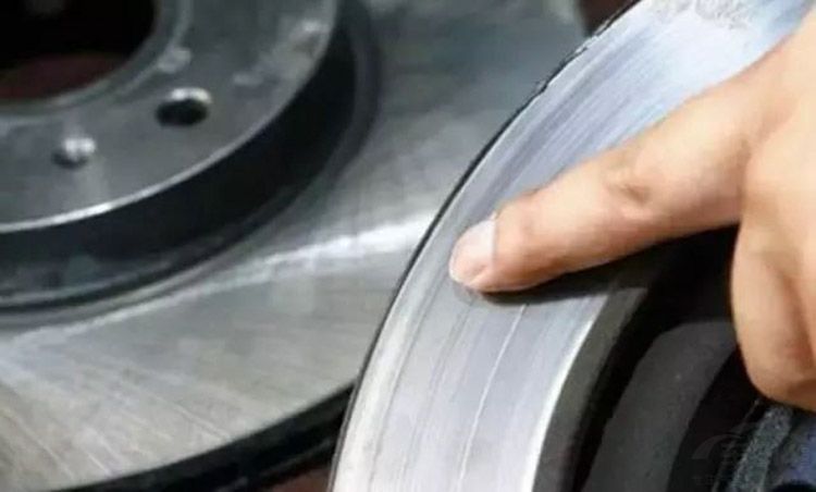

最后,制动时产生异响与抖动,也可能会造成刹车失灵。因为当刹车出现异响时,可能是刹车片与刹车盘中间有异物,或者刹车片材料为劣质硬度过高,这些都会影响刹车时的制动效果。而踩下刹车时踏板会出现抖动,则经常是由于刹车片可能外表平整度失准,会增加刹车盘的偏磨,严重的时候甚至会导致刹车盘的损坏,使得车辆制动效果大减。
