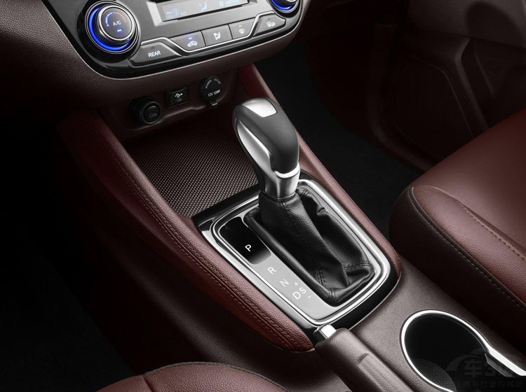

这是由于P挡作为驻车挡,当启动时会内部原理是通过一个驻车齿轮,来勾住变速箱的某个输出端零件,从而彻底锁住传动部分。
但是如果是在等红灯时,挂入P挡时在钩子勾住变速箱零件的情况下,当后方车辆一旦刹车不及时,撞上你的车,那么极易有可能伤到变速箱。从而轻则导致变速箱受损,重则导致变速箱报废。即便这种情况下,后车全责赔付,但是变速箱这样的核心零件报废重装,也是令人心疼不已。所以最好的办法,还是在等红灯时挂入N挡,而不是P挡。
