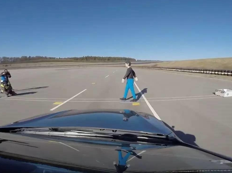

主动刹车又在部分品牌中被称之为“城市预碰撞系统”“城市安全系统”,而它的牛X之处在于主动刹车不需要驾驶者随时关注车辆移动方向,只要前方出现物体或者行人,车辆就会主动产生制动效果让车辆减速,从而提升驾驶安全的一种技术。由于其强制性,使得即便司机走神也能起作用,所以这项功能对驾驶者来说更为重要。
但是需要注意的是,很多品牌的主动刹车系统启动的一个前提是非自适应巡航状态下,这也就意味着如果是自适应巡航状态下前方遇到突发情况,主动刹车系统是无法启动的。一般情况下,这并不影响行车安全,毕竟自适应巡航在前车距离过近时也可以主动降速。但是自适应巡航状态下只能识别前方车辆,而如果前方突然出现行人,将导致自适应系统无法识别,而此时驾驶者恰好分神的话,将不可避免导致撞人事故的发生。
