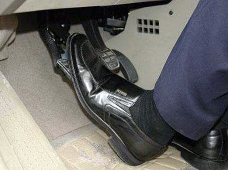

车辆起步时,油门离合的配合不佳
如果你问一个司机,什么样的情况下油耗最高?相信很多人都知道是在起步的时候,汽车的油耗最高。但具体应该有多高很多人并不知道,只是单纯地觉得起步时油耗高是正常的。殊不知,很可能只是你的油门离合的配合不好才导致起步油耗的虚高。
很多司机,尤其是新手司机习惯在起步时提起离合,就大脚踩油门,这样的油耗自然就高了。其实应该是慢抬离合,在找准半离合位置以后,再轻踩油门。这样平稳的起步,不仅不会过度磨损车辆零部件,而且还能省油。

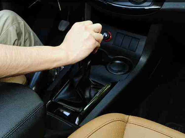

手掌长时间压着挡杆
由于经常需要更换挡位,很多手动挡司机养成了右手压在挡把上面的坏习惯。一方面可以歇歇手,不用频繁的拿起放下手掌操控挡把;另一方面,这样的姿势看起来又很帅,像一个不正经的老司机。
殊不知这样的行为,看似没有对变速箱进行操作,但其实这种压力将导致拨叉长时间压在一直在旋转的同步器上,长此以往就会对拨叉形成过度磨损,最终导致换挡拖拉。而换挡拖拉将造成换挡时机把握不准,对于需要频繁操控的手动挡车而言,这无疑意味着油耗的大幅增加。

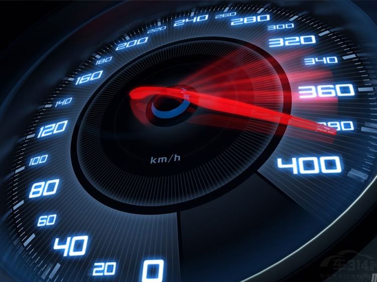

低挡高速、高速低挡同样费油
不像自动挡司机那么轻松写意,手动挡司机在驾驶车辆的时候,需要根据发动机不同的转速及时调整挡位。一般而言,发动机转速达到1800转-2000转的时候,就需要及时升挡。
而如果司机升挡不及时,将导致车辆“低挡行驶”,再加上较高的车速,将导致“低挡高速”状态。而这种状态下,不仅将导致发动机异响、积炭,而且还将直接导致油耗的飙升。
此外,与之相反的“高挡低速”驾驶行为其实同样费油。这是由于变速箱长时间挂在高挡位之上,车速却保持低速行驶,将导致加油无力,频频加油也无法提速,最终造成了油耗的增加。而且,这样的行为更为严重的是对发动机的损坏。

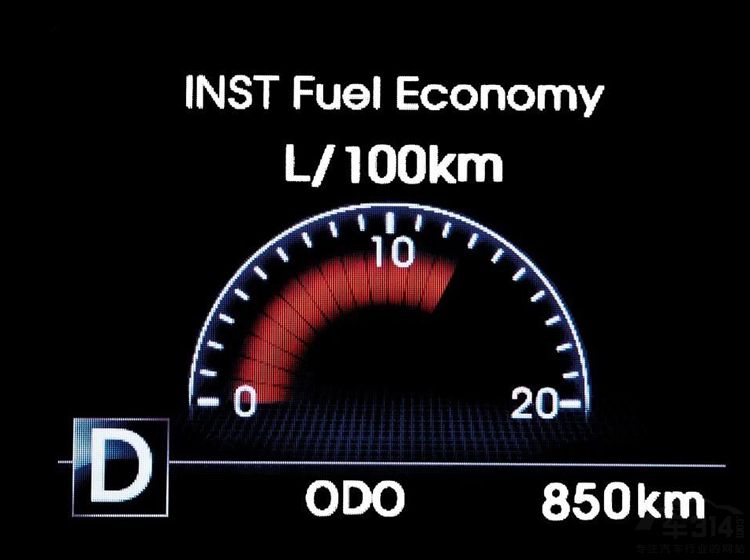

总结:其实“开自动挡车最费油,开手动挡车最省油”说法,成立的前提是你能开好手动挡车。如果开不好手动挡,还拥有刚刚总结的那些开车坏习惯,那你的手动挡车油耗高过隔壁老王的自动挡车型,真是一点都不奇怪了。
