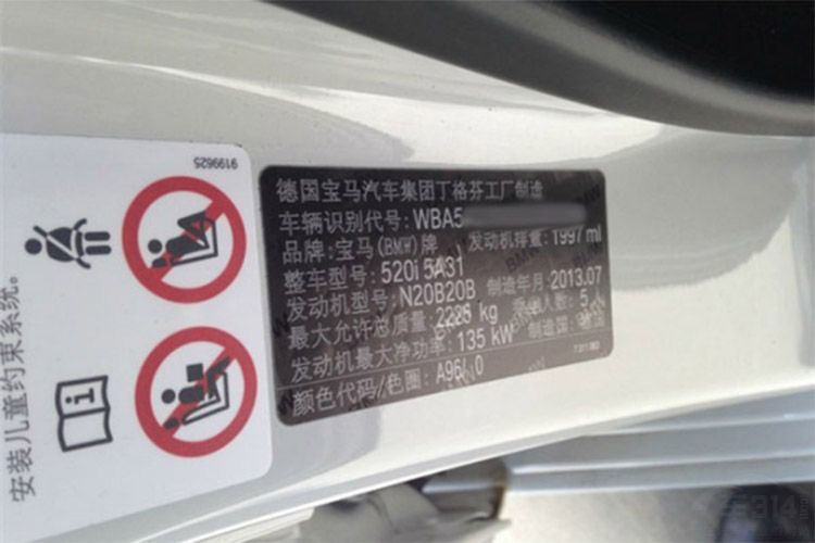

关于汽车的生产信息,我们可以从车辆的车身以及车架号上找到。通常汽车的生产铭牌,都是在车辆的B柱上面能够找到,上面会有生产的日期以及车架号,我们可以和车窗下方的车家号做对比。看看这些信息和行车本和发票上的是否一致,这些都要仔细核对。

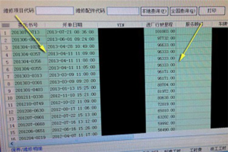

至于行驶里程,我们要到汽车4S店里,根据车架号查出车辆真实的行驶里程信息,包括这辆车的维修和保养记录,通过这些信息可以简单的判断出车辆的车况和事故情况。假如是出保的车辆,没有在4S店留下更多的记录,则需要从内饰老化、刹车盘更换、轮胎磨损等方面判断,不过如此并不能做到太准确。最好找专业的检测机构,调取汽车电脑原始数据查看。

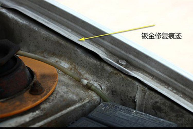

车辆信息和数据的检查,只是第一步。第二步,我们需要对车辆的各个细节进行实际勘查,包括大灯、车身、汽车漆色、车身结构、机舱内零件、车内螺丝的位置等,来判断这款车是否出过事故或被泡过水。如果上述地方出现,比如钣金痕迹、螺丝的位置移动、车漆颜色不一等情况就说明车辆出过事故,不建议购买。

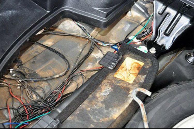

至于检查泡水车的步骤,一般就需要检查车内的饰物和发动机舱保险盒内,是否有无水渍和泥沙、车内结构件有无生锈等。因为进水修理完之后,即使将车内晾干,也不能完全消除水份,车内线头和部件很可能会因进水而生锈。

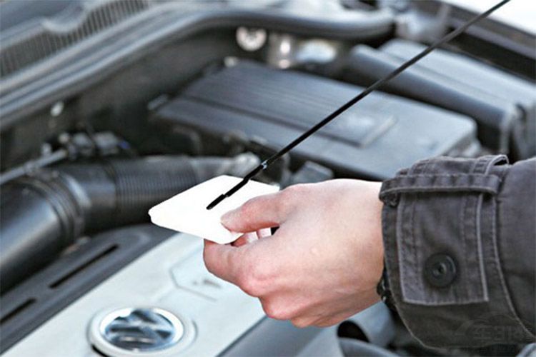

确定完上面两点后,最后就是来进行驾驶测试,看看车辆会不会出现发动机抖动、转速不均、启动困难、水温过高、车身异响、换挡顿挫等故障,因为这些问题光靠肉眼是根本无法看出来的,必须要亲自测试才能够知道。经过多次路试之后,我们才能知道这辆车的真正车况,同时了解如何对车辆的油、水、液进行调整。
