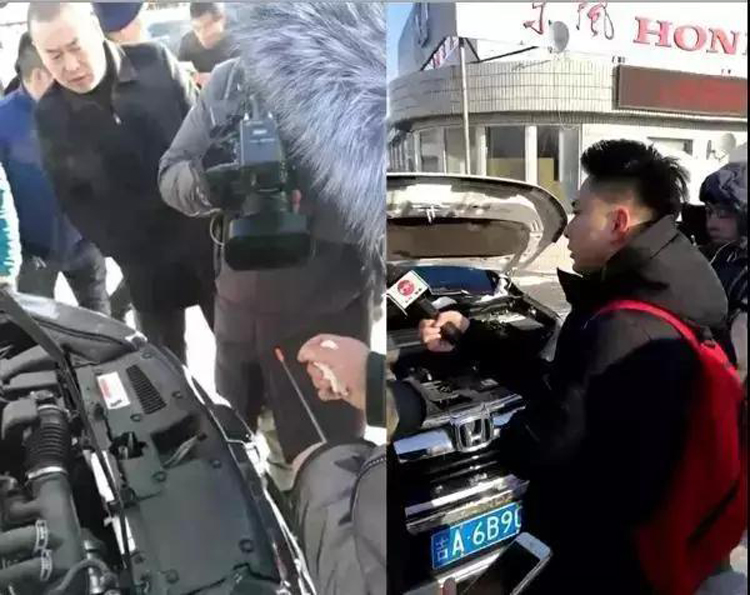

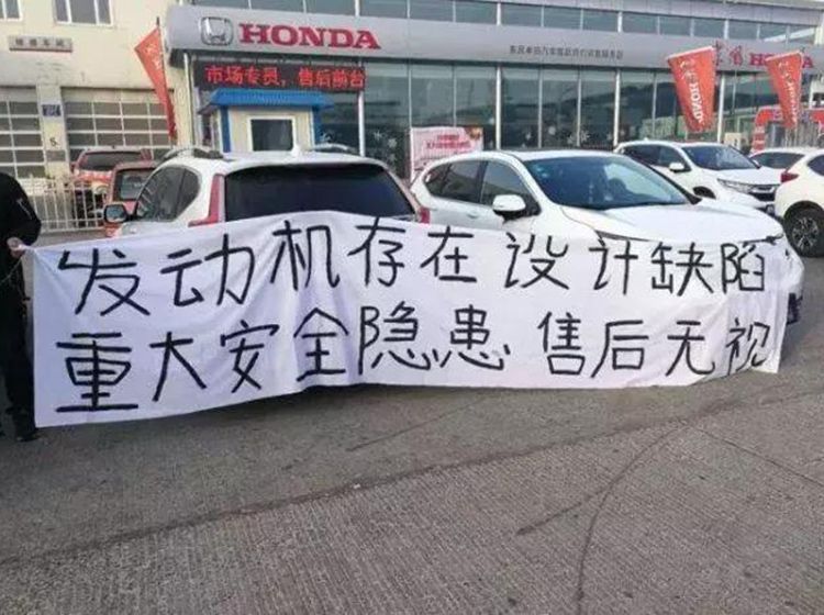

近几天,本田车主大规模投诉“机油异常增多”问题持续爆发,主要以2017款东风本田CR-V的车主,此外还涉及了部分思域车主。大部分人可能都没有想到,曾经的“买发动机送车”的本田神话竟然就此破灭,本田曾经引以为傲的地球梦发动机居然变成了噩梦。为什么CR-V机油会异常增多,而本田的给出的答复表示:不排除汽油成分问题(乙醇汽油)。这又是怎么回事呢?
机油异常增多 本田:汽油进入机油属于正常现象
“机油异常增多”,准确的叫法是“燃油稀释机油”, 就是燃烧不完全的燃油在高压情况下,穿过活塞环进入曲轴箱而污染机油。这也解释了为何此次投诉的本田车主会发现,当打开机油加注口后会闻到浓浓的汽油味。
