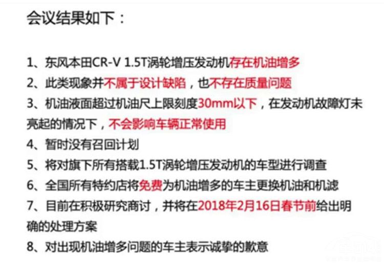

迫于压力东风本田在今年1月20日召开了媒体交流会,正式承认CR-V的1.5T涡轮增压发动机确实存在机油增多的现象,但不属于质量问题。根据官方的解释是,机油增多的原因是吸气冲程下喷入气缸的汽油可以粘附在气缸壁上,并在压缩冲程时通过活塞环流入曲轴箱,导致汽油混入到机油当中,未超过30mm刻度并不会影响车辆正常使用,可显然这种说法无法令人信服。那么究竟机油里进入汽油,会对车辆有何种影响呢?

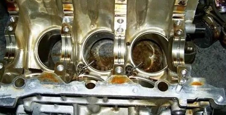

机油里进入汽油第一个让人想到的问题,就是机油会遭到稀释,从而致使机油变质、润滑、清洁等效果变差,甚至发生机油乳化的现象。众所周知,机油一旦变质会进一步增加发动机内零件间的磨损,可能会使得车辆出现拉缸、烧轴瓦、卡环等严重损坏的故障。

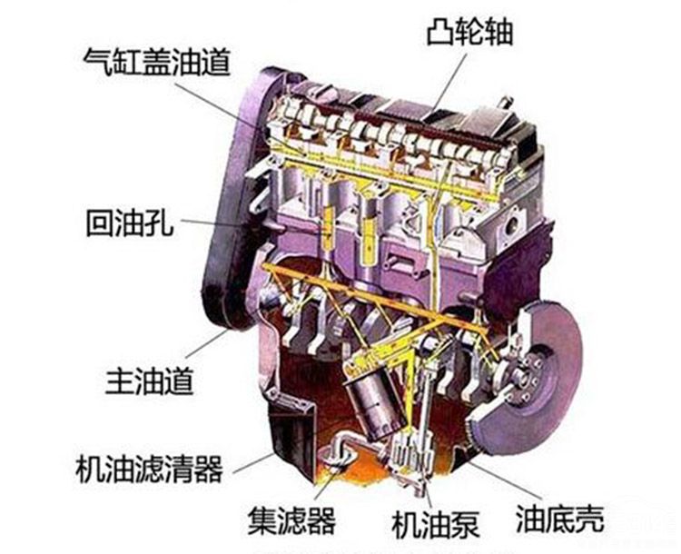

除了润滑、清洁等效果的下降之外,机油中混入汽油后在受热的情况下,整个机油润滑系统的压力必然会进一步升高。这无疑会使的发动机负荷变大,对于机油泵、油封、活塞环等部件造成损坏或使用寿命的减短。从而出现机油泄露、烧机油等故障现象,其中烧机油又会导致发动机积碳增加,发生气缸缺火直接影响驾驶体验。可以说,机油里混入汽油会引发一系列连锁反应。而且实际上,黑龙江CR-V车主的经历已经证明,这些问题确实会发生。

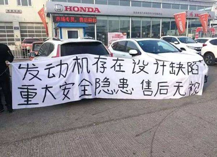

既然机油进入汽油有如此多的负面影响,可见东风本田的说辞有推诿之嫌。因此,在官方解释出炉后,众多不满的车主在全国各地开始了集体大规模维权,包括大连、沈阳、哈尔滨、吉林市、松原、四川、绥化、山东、武汉等地都纷纷出现了车主到当地4S店维权的情况。目前,东风本田还未确认机油增多问题,具体是发动机哪个部分出现故障,只是承诺在2月16日前给出处理方案。
