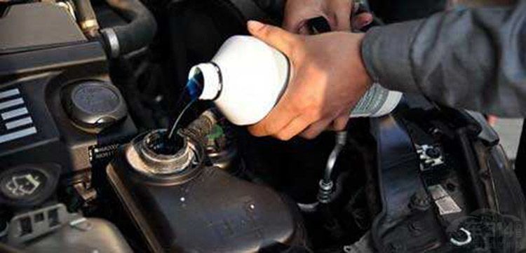

目前市面上的汽车防冻液,按照其成分的区别分为很多种,包括乙二醇、乙醇、甘油、甲醇等,以不同的成分为母液再加入适量纯净软水后,就调配成各种不同的防冻液。不过,由于其它几种成分并不算太稳定,所以现在多数防冻液都是以乙二醇为母液。这种防冻液容易配兑、溶液不易挥发、安全可靠性能十分稳定,所以使用寿命极长。像奔驰车型的保养手册上,就写明了防冻液的更换周期是十年或二十万公里。

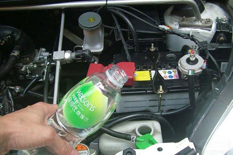

既然防冻液不用经常更换,那么为何不少老司机说冬季要给车辆换防冻液呢?原因是在很多车主的脑子里对防冻液都没有清晰的认知,甚至认为防冻液跟水可以划等号,在防冻液缺少的时候就一味的加水。最终导致防冻液的沸点和冰点下降,车辆很容易出现夏季“开锅”,或冬季冻结的现象,所以需求进行防冻液更换。

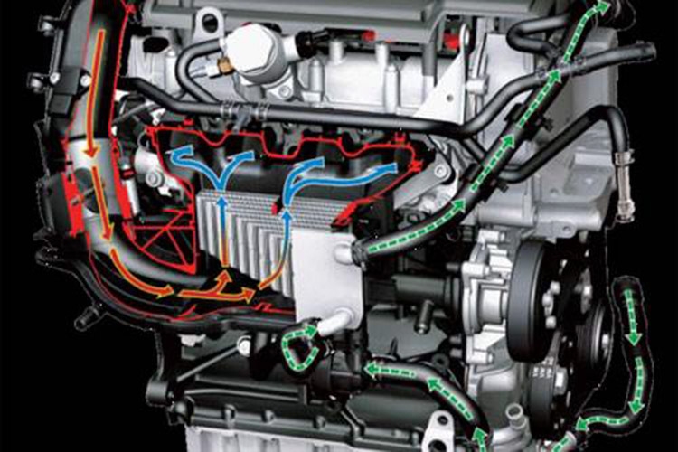

相比而言,防冻液的沸点和冰点都比水大,通常防冻液的沸点是在110℃到120℃之间,而冰点则在﹣40℃以下。所以,不管夏季还是冬季都能够保证车辆正常运转。而且,自来水或矿泉水里面含有的杂质比较多,容易在发动机冷却系统里形成水垢,堵塞水道令冷却效果变差。因此,为了避免车辆发生故障,如果朋友们的爱车应急时往防冻液里加过水,最好去专业的地方测试下沸点和冰点,满足使用需求的话就没必要更换,相反则必须换掉。

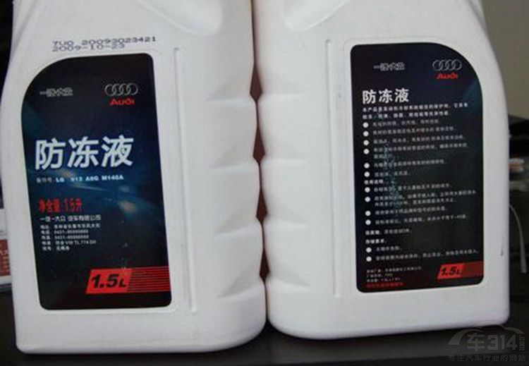

最后,还有一点要提醒大家,如今市面上各种防冻液之间,虽然使用的主要成分都是蒸馏水和乙二醇,但不同防冻液里的添加剂各不相同,混合十分容易导致防冻液失效变质,甚至产生一些胶状化合物堵塞水箱。所以,车主们更换防冻液时一定要排放干净,或者使用跟原来一样的防冻液。至于选择类型,建议挑选原厂配套的防冻液,因为它最符合该品牌发动机特性。
防冻液更换周期如此长,即使原厂的防冻液有些贵,一般车主们也都能够接受。毕竟使用好的话,可能5到10年才换一次!
