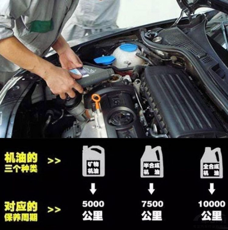

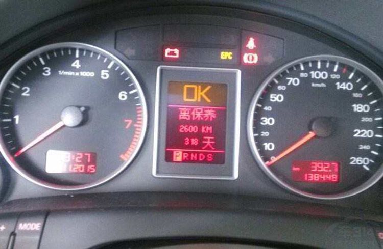

老司机都知道车辆的保养是有周期的,如果没到时间只是因为过年出门就去保养,无疑是一种极大的浪费根本没有必要。所以,大家应该根据自己车辆的情况,决定年前是否去保养。至于汽车保养周期确定的方法,其实很简单,那就是根据机油的使用寿命。因为实际上,平时我们的爱车,之所以要定期去4S店维护保养,最主要的原因就是发动机需要更换机油。所以,除了磨合期首保之外,车辆保养的周期都是参照车辆使用机油的寿命来定的。
年关将至回家出发前 保养该注意哪些问题?
而说到机油的寿命,主要由其类型和成分决定。通常矿物油定为4000-5000公里更换、半合成油6000-7500公里更换,而全合成油则8000-10000公里更换。另外,还有一些因素可能会影响到机油的寿命,比如在灰尘、砂石多的环境行驶等,大量沙尘的进入会让发动机内部的杂质增加,从而导致机油寿命大大缩短。不过,多数在城市中使用车辆基本不需要考虑这些,按照上面机油更换周期保养车辆即可。

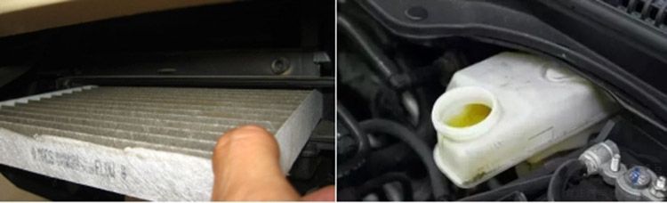

当然,车辆的保养除了机油之外,还包括汽滤、空滤、空调滤、火花塞、刹车油、防冻液等的更换,但由于它们的更换周期长,完全可以在大家更换机油的同时进行,在保养周期上不用太过考虑它们。

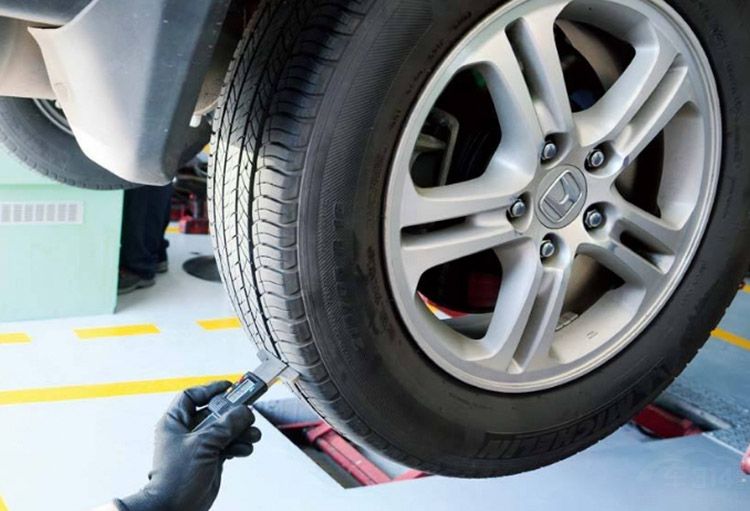

轮胎与刹车片对车辆的行驶安全,有着至关重要的作用,自然应该是车主们最先检查的地方。需要观察刹车片的厚度,是否能够满足过年出行里程的需求,一般全新的刹车片跑2到3万公里没问题。而轮胎部分,则需要注意有无扎钉漏气,内外两侧起包的现象以及气压情况,检查时车主们一定要仔细,高速行驶爆胎后果是灾难性的。
