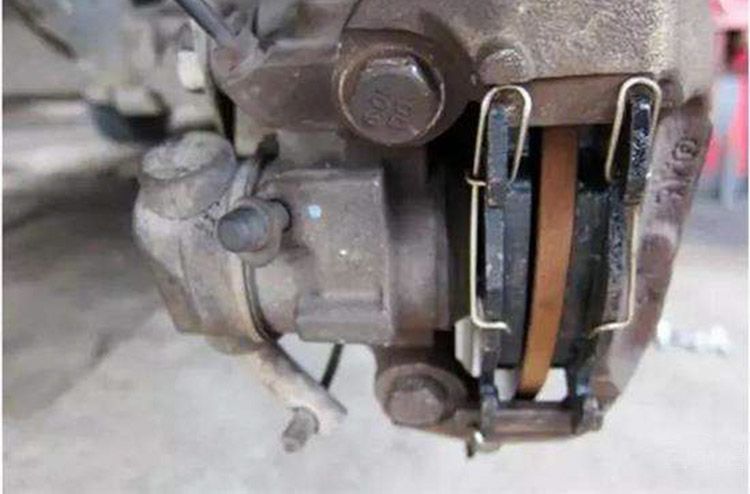

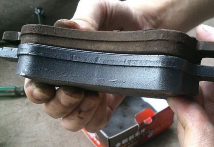

所以说,刹车片真正起到制动作用的部分是摩擦块。因此,摩擦块的厚度就是大家判断刹车片使用寿命的依据。一般全新刹车片的厚度是1.5cm不包含背板,随着不断使用刹车片摩擦块的厚度会持续减少,当摩擦块的厚度到3mm时就到达了刹车片的使用极限。如果继续使用不进行更换的话,不仅会使车辆的制动性能下降,而且会导致刹车盘的损坏。因为刹车片背板部分是金属的,跟石棉或半金属组成的摩擦块完全不同,不适合与刹车盘发生摩擦。

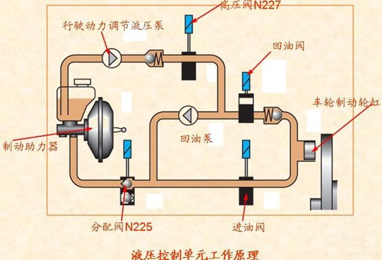

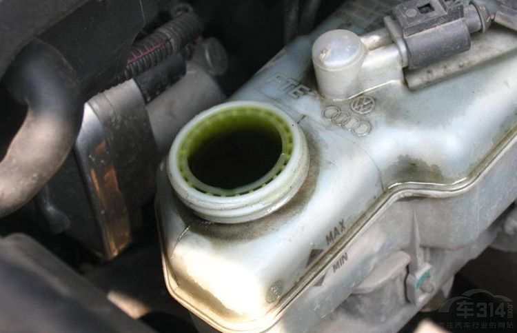

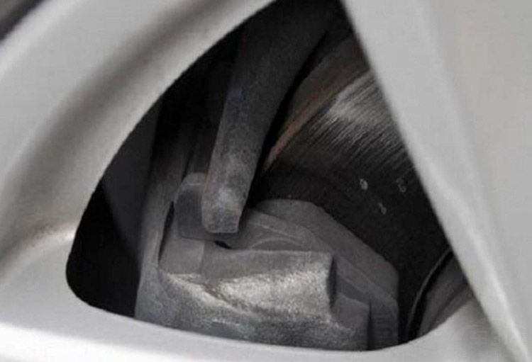

第一,看厚度和刹车油。检查刹车片厚度无疑是最直接判断刹车片,是否需要更换的方法。车主们可以通过观察轮胎缝隙或升起底盘,来确认刹车片的厚度。此外,根据发动机舱刹车油的液位,也可以知道车辆刹车片的使用情况。因为在车辆的刹车系统中,刹车油数量是有限的,同时扮演着传递制动力的角色,当刹车片厚度变薄,四轮的刹车分泵处的刹车油会变的更多压缩活塞压紧刹车片。所以,在发动机舱里看到刹车油的液位就会变低,可以以此来判断刹车片的大致薄厚。

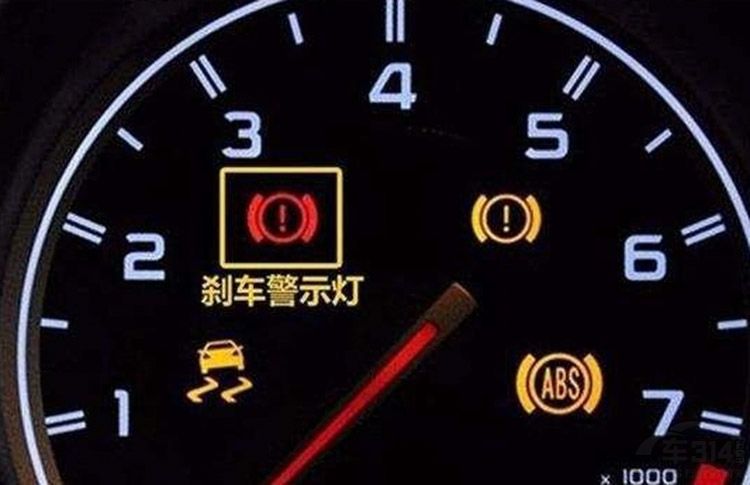

第二,车辆制动时的声音以及仪表刹车报警。刚才说过当刹车片摩擦块部分,消耗完之后刹车片的背板就会与刹车盘发生摩擦,这时由于两者都是金属,因此会发出跟普通刹车时完全不同的声音,当车主听到这种刺耳的声音时就说明,刹车片已经不能再使用。而仪表刹车报警,是在刹车片摩擦块根部上安装一根传感线,当刹车片消耗到极限时,就会将这条传感线磨断,这时车载电脑就会感知到这一电流变化从而发出报警。
