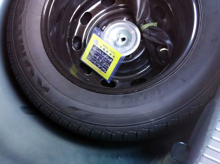

备胎的日常保养之二:检查胎压
由于轮胎就会或多或少都会有一些漏气现象,轮胎也不例外。相比于轱辘上的四个常用轮胎,仍在后备厢的备胎很多人会经常忽视它的存在。而如果长时间漏气导致胎压过低,在想要使用的时候就会困难,所以最好做到半年充一次气。
给备胎充气可以去汽修店,也可以自己买一个充气泵。自备充气泵的好处是不仅可以随时充气,还可以随时检查备胎的胎压。毕竟与胎压在2.0到2.5之间的常用轮胎不一样,而备胎的胎压是2.5到3.0之间。

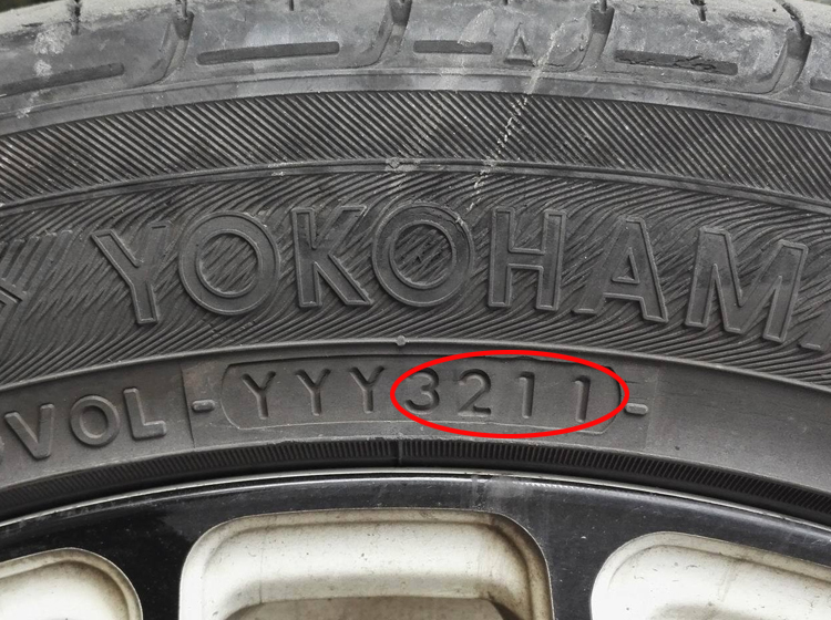

查看备胎是否过期,也很简单。只要查看轮胎侧面的四位数字,即可知道生产日期。前两位数字是一年中的第几周,后两位数字表示年份。3211,表示是在2011年第32周生产的,也就是2011年8月底生产的。如果备胎的生产日期距今超过了4年,就需要及时更换。
