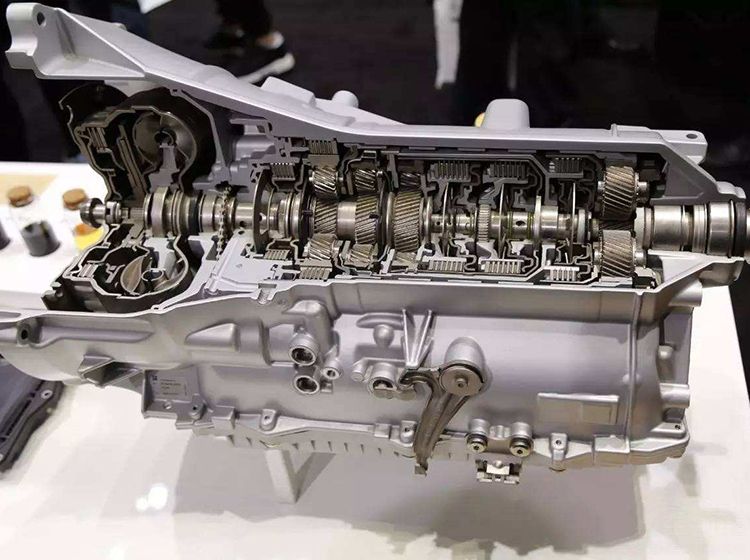

变速箱抖动
大部分汽车都存在着不同程度的抖动,这些抖动大多都是由“三大件”造成的,我们先说人们最关心的变速箱抖动。变速箱是最容易出现抖动的一个部件,主要是因为它连接了发动机和传动轴两个部件,本身就带有不稳定性。它的抖动一方面是取决于厂家的调教功底,就比如说同样一款爱信变速箱,其在丰田车上的表现就比国产车上出色的多,所以说有些变速箱抖动不一定就是变速箱质量有问题。
另一方面就是取决于变速箱质量了,一般来讲,变速箱异常抖动大多都是由于离合器接触不良造成的,故障点可能在于电控、液压和机械系统部位。这种情况经常会伴有起步缓慢、加速无力等情况,并且还会伴有异响、顿挫的情况。有此种现象的车主可以直接去维修店检修变速箱。

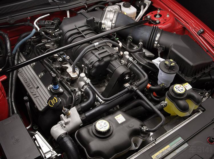

发动机抖动

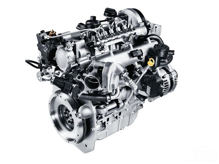

按照现在的技术,发动机由于质量问题出现抖动的情况已经很少发生,大多数发动机抖动都是因为车主操作不当、养护不及时或者用车环境恶劣造成的。一般来讲发动机异常抖动常见原因有以下两个方面。缺缸缺火:这是发动机抖动最常见的原因,其问题出在发动机点火线圈或火花塞上,如果点火线圈出现问题或火花塞因某种原因无法跳火,那车子就会出现抖动的状况。缺缸也是比较好判断的一个故障类型,只要车子在中低速运转时比平常抖动许多,并且会有加速无力的感觉,那基本就可以断定为发动机缺缸了。
积碳严重:对于积碳这个词大家并不是很陌生,它的产生主要是因为油品不佳或车主操作不当造成的。这个“故障”处理起来非常简单,车主们只要养成一个良好的用车习惯就能有效避免了。比如说不要长时间原地怠速、避免高挡低速行驶、养车定期使用燃油添加剂的习惯等。需要注意的是,若是发动机积碳过于严重,燃油添加剂是没有作用的,车主们还是老老实实的去修理厂“打吊瓶”吧!另外,车主们还要养成定时清理节气门的习惯!

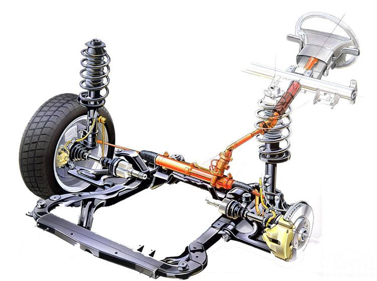

底盘抖动

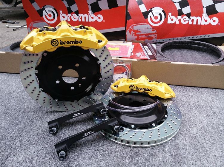

底盘异常抖动大致是由这两个部件造成,轮胎和转向系统。一般情况下,轮胎出现异常抖动还会伴随着跑偏、异响等情况。车主们可以通过更换轮胎、做四轮定位等相对简单的方法进行排除。再有由于驾驶员刹车用力过猛、过频可能会导致刹车盘、刹车片过热,遇冷变形而造成在刹车时出现抖动的情况。
转向机构出现问题也会造成汽车抖动,尤其是采用液压传动系统的汽车,如果转向助力油出现了亏损,转向装置出现故障时,汽车在驾驶时就很有可能出现抖动。排除办法就是,一般因转向机构而导致的汽车抖动,方向盘也会伴随着抖动,一旦确定了故障源头,去修配厂、4S店找专业人员维修就可以了。
