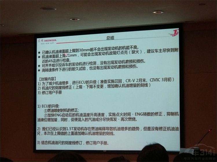

2月12日,东风本田表示目前机油增多现象,属于机油乳化和机油增多或者稀释的最根本原因,是环境温度较低的状态下,车辆进行短距离行驶,机油无法升到正常温度,混入里面的汽油和水蒸汽无法排出,导致机油增多或者稀释现象。并且公布了“机油门”的官方解决方案:召回升级ECU、增加机油尺刻度线,以及修订用户手册。
