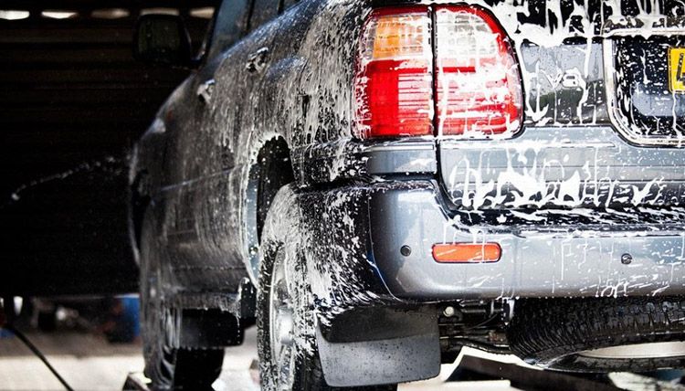

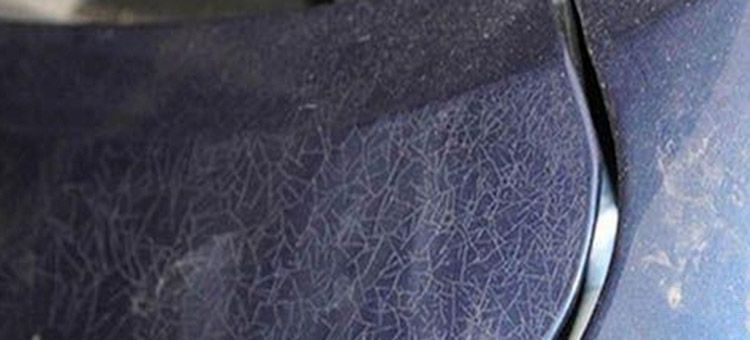

提到春季,让人第一个想到的就是连绵不绝的细雨,俗话说的好春雨贵如油,春季的雨水无疑象征着万物复苏。可对于车辆而言,这些雨水却并不是一件好事。因为春季雨水中通常含有大量酸性成分对汽车的漆面具有极强的腐蚀作用,淋的时间一长难免会到造成车漆的损伤。如果车上有伤痕的话,经过雨水浸泡更容易发生车漆起皮、生锈的现象。所以,进入春季后车主要先检查爱车漆面进行修补,然后采取上蜡或者贴膜的方式,对车身进行保护。值得注意的是,车辆淋雨后洗车很必要,其中底盘部分要注意清洗,避免悬架部件锈蚀。

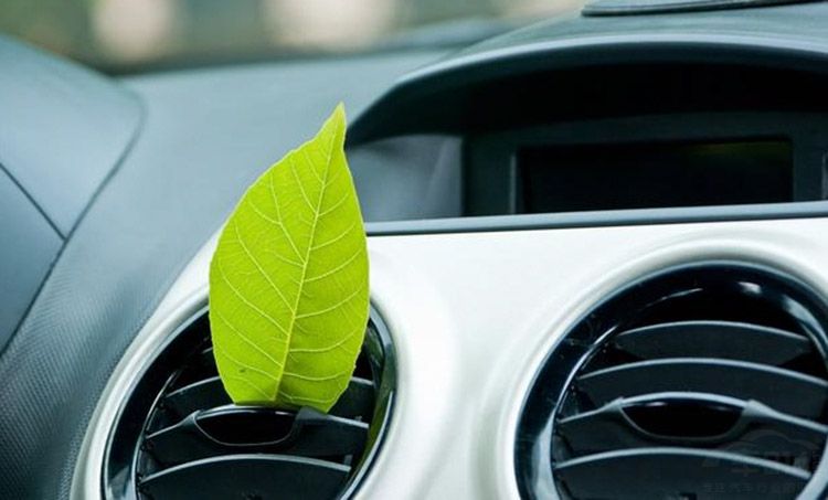

度过了雾霾深沉的冬天之后,大部分车主的爱车内肯定都积累了不少灰尘。因此,到了春季之后就需要大家为车内做一次大扫除。这是由于随着气温的上升,车内如果残留着灰尘或食物残渣,很容易滋生出细菌,对车内人员的身体健康造成伤害。同时,也会氧化内饰减少其使用寿命,所以说春季初这场车内清洁是不能少的。此外,车辆的空调系统也需要进行杀毒,避免到了夏季使用时产生异味。

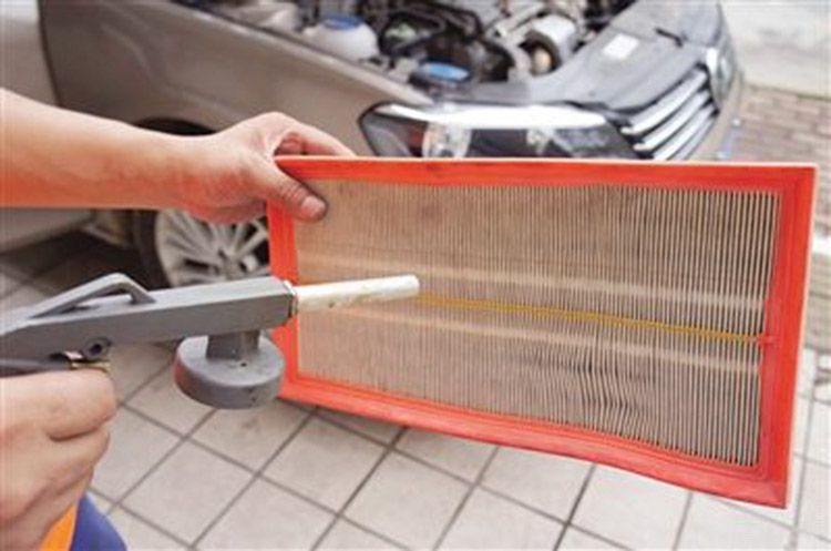

春季除了雨多之外,第二特点就是风大,尤其是我国北方地区。风中经常会夹杂砂砾、杨絮以及昆虫,这些东西在车辆使用时会被吸入发动机舱,堵塞空滤、空调滤和水箱造成车辆的故障。因此,在春季车主们要时常检查和清理,车辆上的这些部位。最好在车辆的中网内部,增加一层过滤网这样便可以阻止大部分杂物进入发动机,既实用成本又不高非常适合车主们选择。

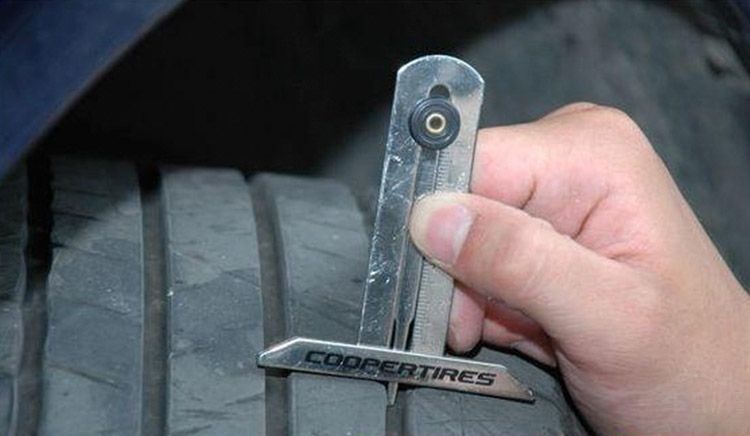

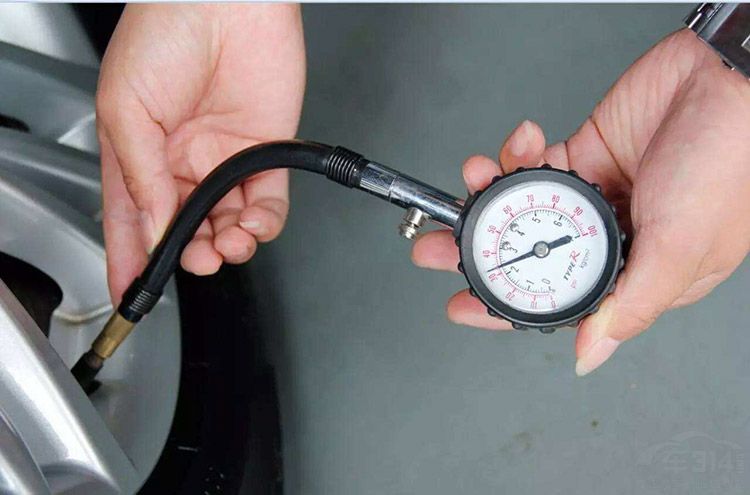

相信老司机们都知道,进入冬季前需要调低车辆的胎压,因为轮胎为橡胶制成,气温变低会逐渐变硬,所以调低压力增加其跟地面的摩擦力,避免发生车辆打滑的问题。同理,春季来临气温升高后,车主也需要调节胎压,一般把轮胎压力调到2.0~2.5Bar即可,这样能够减少不必要的油耗。不过调节胎压时车主们还需要检查轮胎的磨损程度,这是由于冬季轮胎变硬磨损会比较大,要防止其磨损过度导致发生爆胎或漏气的安全隐患。
