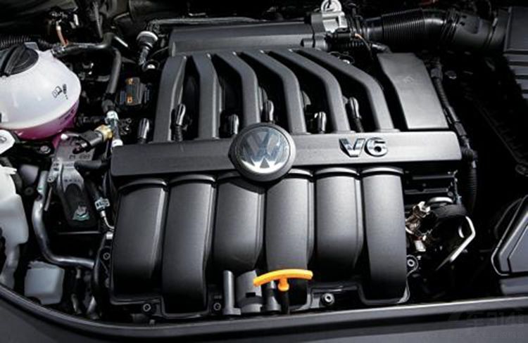

据315记者调查,来自福建宁德的黄女士、广东东莞的唐先生等反映他们购买的2017款进口大众途锐在行驶时突然熄火。经专业人士分析,事故原因是因为发动机进水导致,雨水沿着引擎盖和排水槽的缝隙,流进了进气管,无法排出,进入发动机,引起发动机熄火,危害行车安全,并可能伤害发动机。
