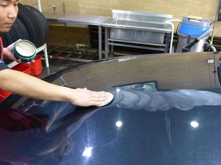

具体而言,打蜡就像是给皮鞋打油一般,是最早出现的一种美容手段。蜡的主要成分来源于石油,用手摸上去会有油油的感觉,打蜡的作用首先就是防水,防酸雨,能使车身的水滴附着量减低,效果十分明显,能达到50%到90%;其次是防高温和紫外线,打蜡形成的薄膜从而防止车漆氧化褪色,再次就是车蜡可以防静电,当然同时也防尘。最后就是增加亮度,看起来更加光亮如新。
需要注意的是车蜡是分带研磨剂和不带研磨剂的,正常状况打蜡选择不带研磨剂的的车蜡即可,而带研磨剂是用来给车漆表面已经有氧化和刮痕的用的,打磨完后再涂上不带研磨剂的,从而附上保护层,车漆增加光泽度。

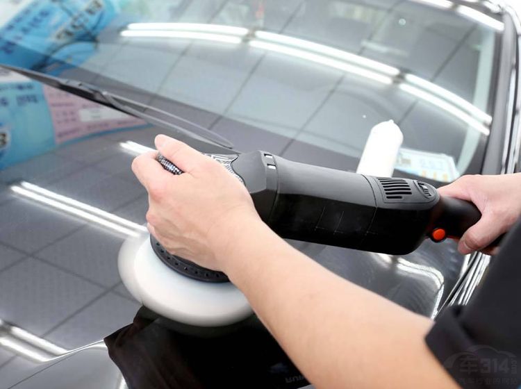

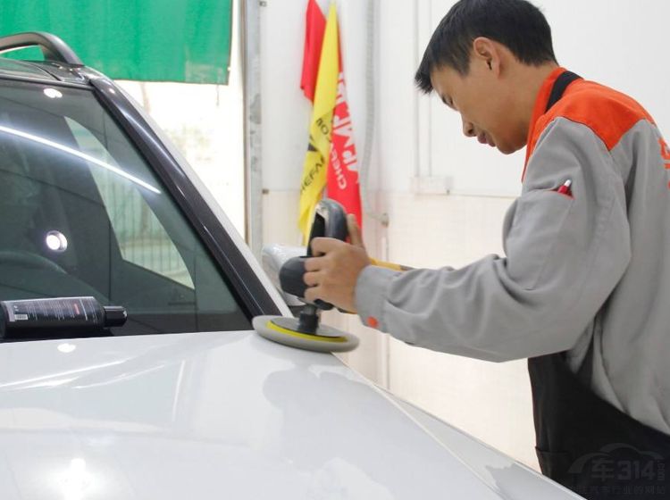

封釉是封釉在车漆上喷抹一层薄薄的聚合物,用震抛机将聚合物压到车漆里面,有一定的防刮性和防氧化性,而车身表面呈现一种亮光,但是与车漆光亮相比显得假的不太正常。而如果是劣质品的话,本身就会氧化车漆,白色车时间久了就会发黄。
镀膜一般是将无机物类似指甲油一样的东西在车漆表面做一层保护膜,对树枝刮伤有一定的保护作用。而还有一种镀晶是镀膜的升级版,持续时间更久,且保护效果更强。但是由于镀膜镀晶事先需要抛光打磨车漆,而一辆车通常可以承受7次左右的抛光,每一次抛光都是对车漆的损害。此外由于镀膜镀晶以后,车漆已经与原本状态了较大的不同,如有划伤进行喷漆修复时,反而会产生色差,影响美观。
