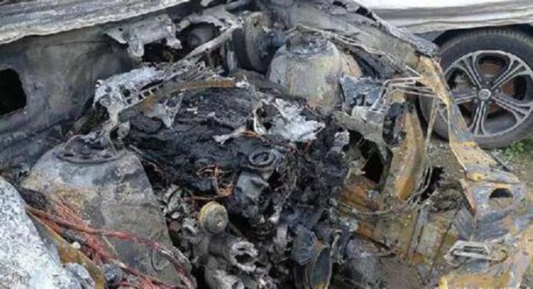

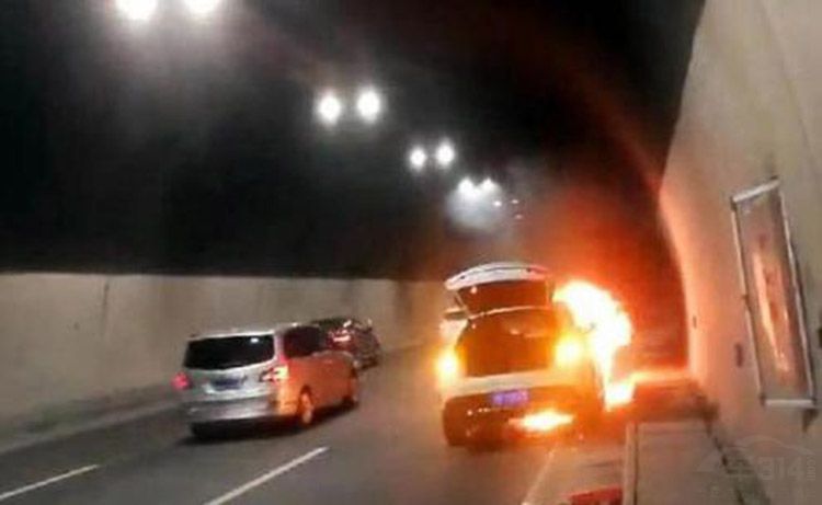

昨日一条新闻引起了大家的关注,重庆一位奔驰GLE车主,在4S店保养后回家的路上,车辆发动机燃烧,幸好车主反映快,及时采取了灭火措施,没有人员伤害。事后,车辆被运回4S店检查起火原因,经消防部门检查认定,造成车辆起火事故的原因是发动机机油盖未盖。
这样的事故4S店有不可推卸的责任,车主刚从4S店保养完,是因为维修保养技师的疏忽忘记盖机油盖,才酿成惨祸。4S店也表示会赔给车主一辆新车,不过车主需承担使用补偿费用144517元。那么,机油盖未盖为何会造成车辆发动机燃烧呢?机油盖未盖的危害有哪些?
行驶中的奔驰起火 忘盖机油盖这么危险?
行驶中的奔驰起火 忘盖机油盖这么危险?
第一、机油盖未盖为何会引起发动机燃烧
发动机的机油压力在车辆运行时非常大。在怠速工况下,奔驰的机油压力在0.7bar以上,3000r/min的工况下,机油压力在3.5bar以上(因发动机型号和排量有关,有一定的差别),转速越高机油的压力就会越大。车辆正常行驶时由于机油压力高,加上重庆市山多车辆颠簸,机油就会从机油盖溢出。当溢出的机油流到排气歧管上时,排气歧管的高温就会导致机油燃烧,另外,在发动机周围有很多的塑料等易燃的材料被点燃,近而导致发动机舱燃烧。

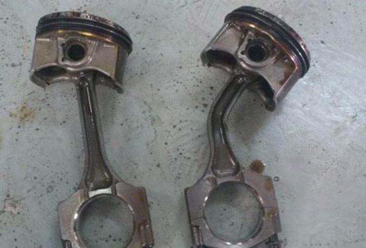

机油盖未盖不仅仅会导致发动机舱燃烧,即使不燃烧也会有很多其他的危害,例如,机油盖未盖,机油溢出或者机油蒸汽溢出,导致机油量减少,机油对发动机配气机构和曲柄连杆机构的润滑不到位。导致连杆轴颈与连杆大头、活塞与汽缸壁的润滑不充分,会导致拉缸、甚至会造成连杆弯曲变形。同时,配气机构的凸轮轴的磨损加重,造成配气机构损坏或者配气不良。
