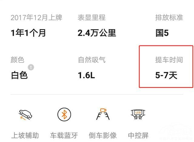

优信二手车作为一家"中国二手车电商赴美上市第1股",与普通的二道贩子有着本质区别。最大不同其采用的是B2C模式,全国车源供用户选择。这就意味着没有了购车远近的限制,可以全国选择种类和数量,购买后再由板车发往用户所在的城市,整个流程就像网上购车,官网上宣称5-7天提车。
 优信二手车 绝对是我买车最后悔的选择!

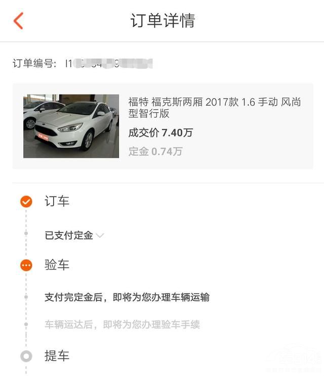

2019年1月6日,我在优信二手车平台购买了一台17年5月上牌的福特福克斯两厢。可是车并没有优信所宣传那样在5-7天内送达,咨询了其他优信用户后发现,异地购车的提车周期一般为20-30天左右,更有甚者出现了四五十天的情况,所说的5-7天基本很难实现!于是在第8天我对优信的宣传产生了怀疑。

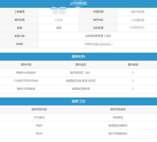

尽管当时车辆还没运到,但我找到优信销售要到该车的车架号,2019年1月15日查询了该车的维保记录。记录中内容,却与优信所承诺的出现了不同之处。
 优信二手车 绝对是我买车最后悔的选择!

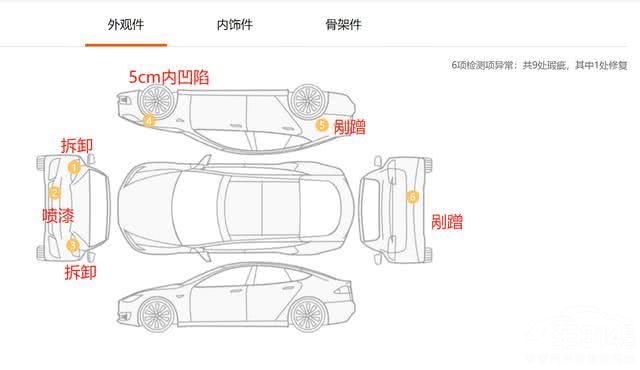

根据优信网上的描述,车况堪称完美。整车只有9处瑕疵,其中一处修复,即前杠喷漆。意思就是除了前保险杠之外,全车都是原版原漆,没有任何的钣金喷漆修复。就连两处拆卸也是改装氙气大灯所致。
 优信二手车 绝对是我买车最后悔的选择!
但维保记录显示,该车2017年5月29日曾进行过右前检测,并且更换了右侧翼子板总成,但奇怪的是优信的检测师在并没有在报告中指出。优信的检测师只是标注了右前翼子有小面积的内凹,更换翼子板总成这么明显的痕迹发现不了?

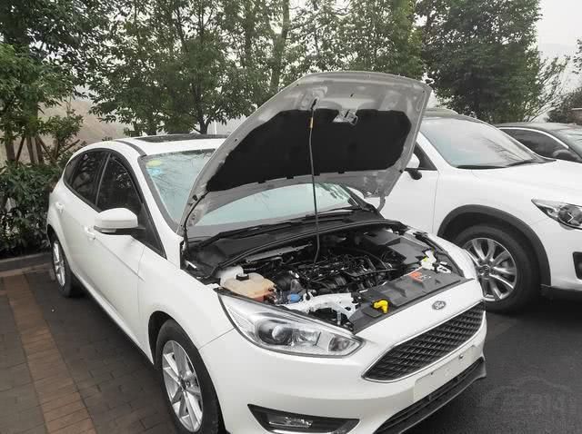

2019年1月20日,现场验车。
而就在验车环节,让人发现了优信的嘴脸——优信在没有提供检测报告的情况下,口头告知检车完成,并且依然表示只有“右前翼子板、发动机盖和前保险杠进行过更换”等小问题。
可事实真的是这样吗?
 优信二手车 绝对是我买车最后悔的选择!

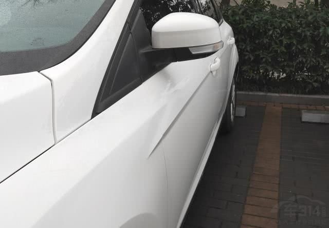

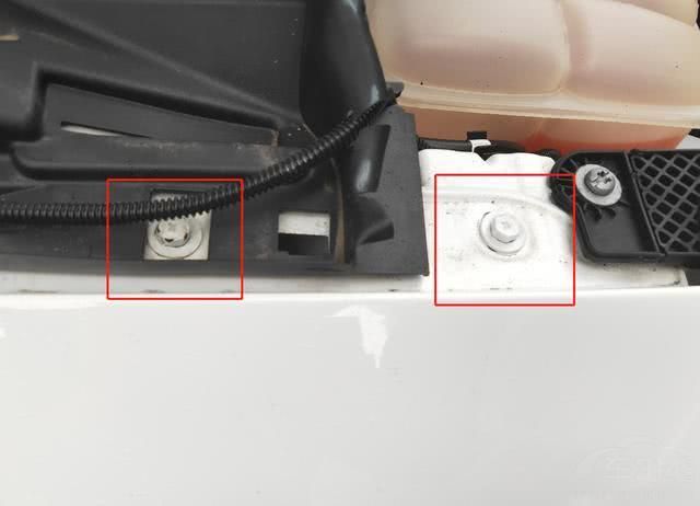

经过自己现场检查发现,这款二手车除了右前翼子板、发动机盖和前保险杠更换之外,还有左前翼子板喷金、右前大灯更换、左侧腰线不齐、后备箱拆卸、右后翼子板和后门剐蹭并凹陷等多处问题,远远超出了此前优信所说的问题范围。

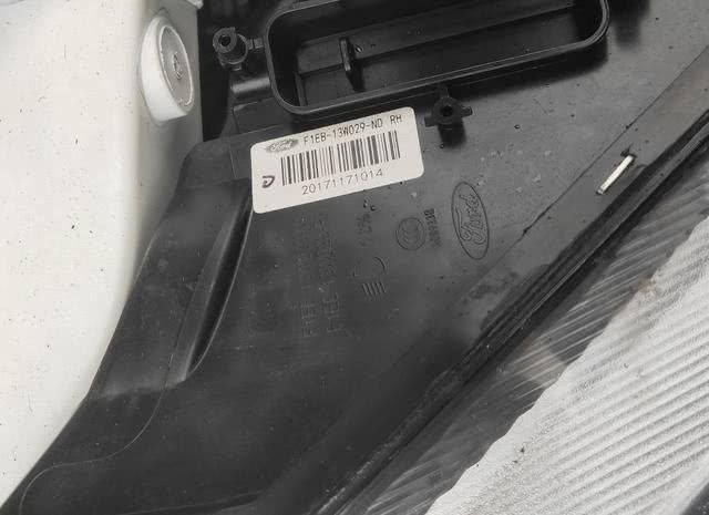

大量的低级错误让人不得不怀疑优信就是在虚假宣传。以我所买的这款福克斯为例,该车于2017年3月出厂,这就意味着无论是整车还是零部件都只能在此日期之前生产出厂,才合情合理。但是偏偏右大灯的出厂日期为2017年11月,整整晚了大半年。一个比车出生晚了大半年的大灯,是如何穿越到一辆2017年3月出厂的车上的呢?除了更换过大灯以外,不会有其他的解释了。而偏偏这么明显的问题,优信二手车没有检查出,更没有在报告中写明。
