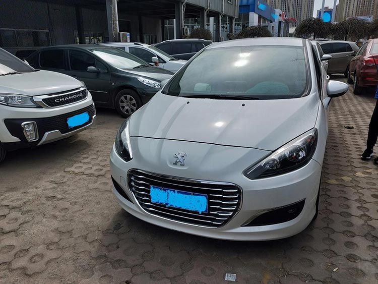

这台标致308是16年3月份出厂的,年限不长,5万多公里也可以接受,只是吃亏在还是14款,当时再等等就换代了。小姐姐的这台是1.6L自动优尚版,当时裸车价格在11.59万,至于现在市场上的二手车价格看完车咱再说。

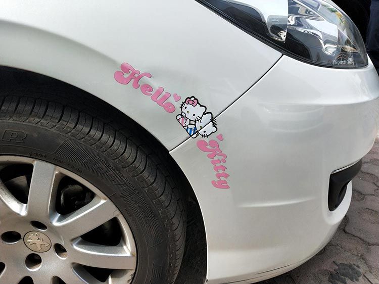

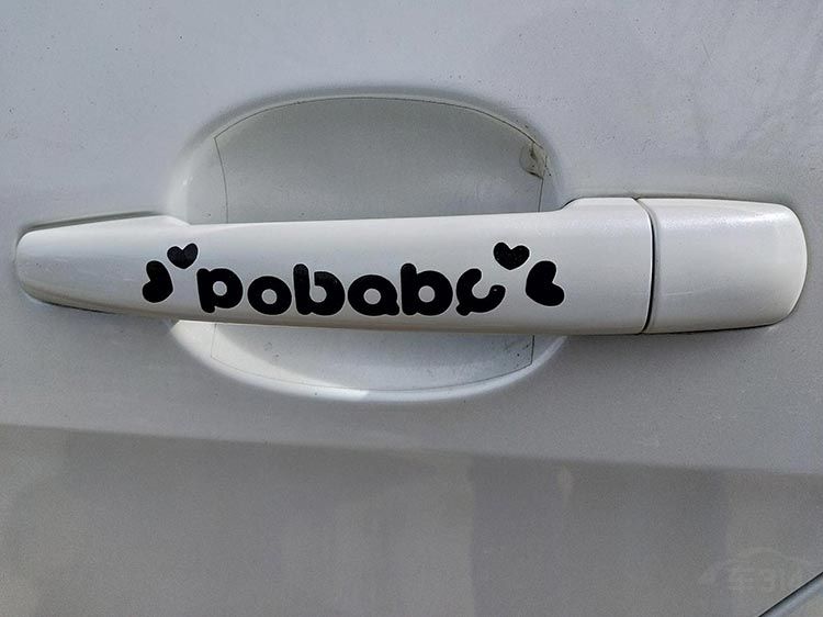

这台充斥着粉色和桃心的“美女一手车”,并没有看上去那么的完美。小姐姐贴的这个贴纸贴纸下面除了剐蹭之外,还有一块凹陷,保险杠下侧也刮的露了底漆,而且前杠和车身还没对齐,肯定是换过了。男士车主一般对付剐蹭是这么几步,先去网上论坛上找攻略,然后某宝买补漆笔,最后经过几次反复折腾成为一个合格的补漆工。而小姐姐们,则通过各种贴纸,来掩盖她们的种种“罪行”。

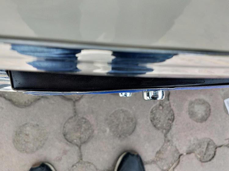

绕到车头看看牌照边缘,看牌照也是一个小窍门。如果你的牌照像照片里一样,有明显修复平整的痕迹,也就是行业里人说的敲过,基本上就是正前方撞击过。有的车主会说我自己拆下来干嘛干嘛了,或者是让别人给我使坏拆了。都是胡说,牌照的螺丝是防盗的,新车上牌如果上反了,就只有掏钱找车管所里的老大爷用电锯锯断螺丝。这台“美女一手车”前部基本上是确定事故了,但是不能确定事故的大小,按照上一篇咱们说的,先记在心里。

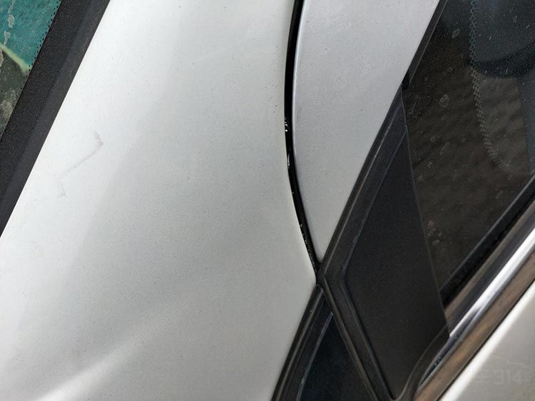

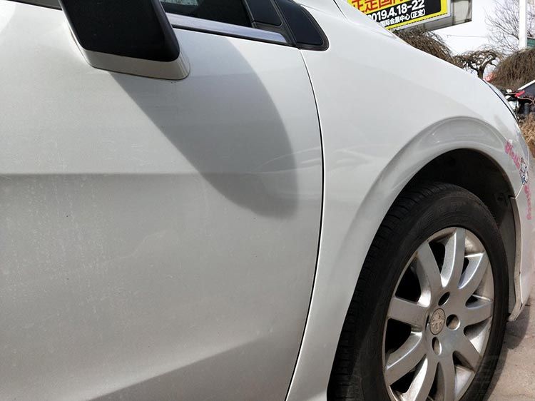

让我确定这个想法的第一个就是色差,从图上都能看出来明显的色差,那到底是门整喷了,还是翼子板整喷了?几乎可以确定是翼子板,这款308的白漆是珍珠漆,原车的漆面里的亮点很均匀,而翼子板上后喷的珍珠漆,却是一片一片的亮点。
 只有事故没有故事!揭秘“美女一手代步车”

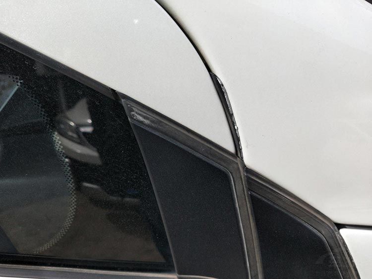

然后,就是这个右侧的三角窗位置,喷漆痕迹简直是明显的不能再多了。所以到现在为止我们发现的,首先两侧的翼子板都有喷漆、前部牌照敲过、前保险杠更换,基本上可以确定这是一台事故车。但是事故到底有多大,我没有直接去问小姐姐,一般的车主说的时候都是含糊其辞,所以咱们在买车的时候,还是要掌握了详实的车况再和车主聊。

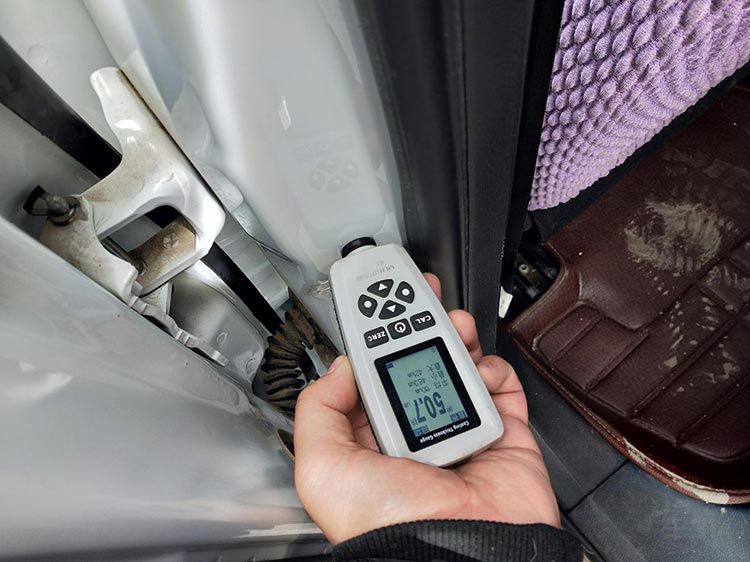

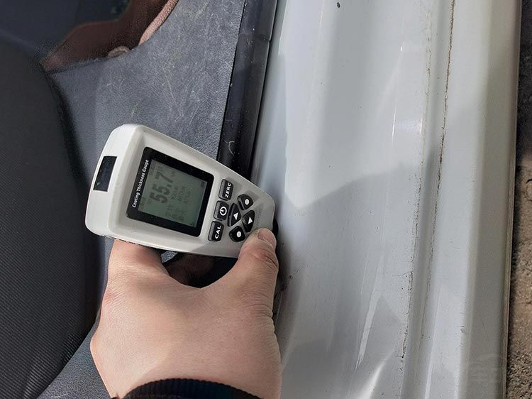

为了确定车身大架有没有损伤,我用漆膜仪点了点车身6柱和两侧的底边梁,很多人都说点哪几个点,是容易有切割的点。我想说您都知道,焊接的师傅能不知道?人家肯定换着地方切啊,所以要我说就是都点点,隔几公分点一下,不要嫌麻烦。

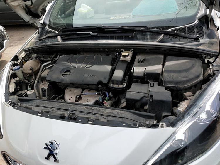

发动机舱看的时候最好是从一边到另一边,省的漏掉啥东西。很多车商看的车多了,就拥有一种感觉,就是一打开机盖,就能感觉出这个车事故还是没事故。其实哪有这么神奇,都是从车身外部的很多小细节,反馈给自己的信息,加上多年的经验,在自己没有刻意思考的前提下,就自己得出了这种感觉。

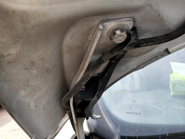

机盖其实我都没打算看,照我们之前从外观发现的痕迹,肯定是拆下来钣金过,甚至是更换过了。如果发现了螺丝拧动的痕迹,不确定是否更换,就用漆膜仪点一下,数值比车顶高的就是钣金,数值低的就是更换过。我现在一般都是用手敲两下,听听声音,一般更换的都比钣金过的要脆,听上去就像在直接敲铁板。

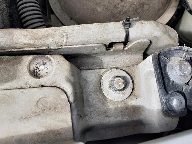

驾驶位侧的翼子板螺丝拧动过,而且和车外喷漆的风格一样粗,拧完了不喷漆丝毫不掩盖。图上的标签是车主更换了氙灯,不知道是不是这次事故后一起换的。

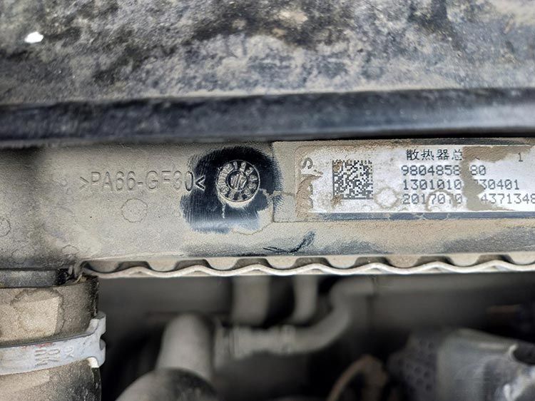

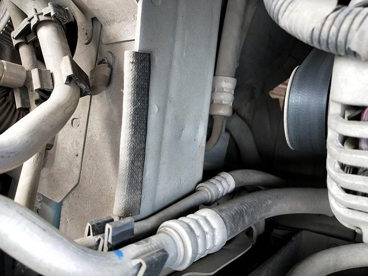

标签是17年的,水箱框架前防撞梁整体都更换了。实际上水箱框架和前防撞梁本来就是可以更换的,但是这车肯定是不会收了,因为这台车伤到的地方比我们想的还要多。

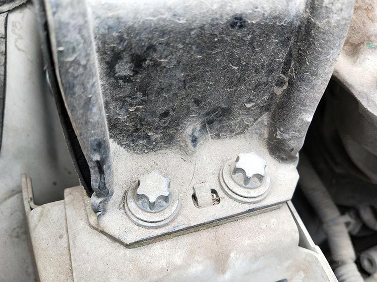

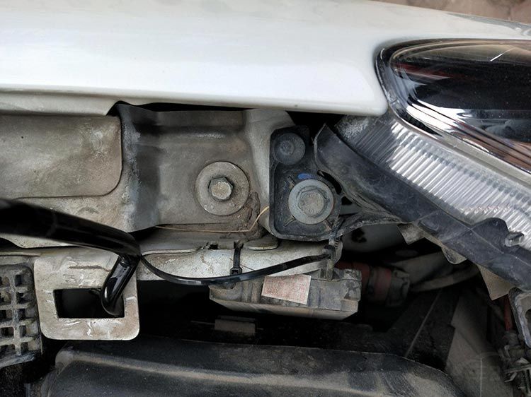

发动机机脚的螺丝也拧动过了,应该是为了矫正两根纵梁才抬下来的。这台车车况基本上掌握了,正在感慨说哎呀女司机也不看看最后修复成了什么样,也不知道在哪修的。结果和我一起来的兄弟就又给了个惊喜,这车有维保记录!是在4S店修的!维保记录上的维修记录和我们发现的几乎一样,各种小零件我就不一一说了,为了保护车主的隐私,维保记录就不上图了。但是维保记录里没有写气囊更换,这让我很诧异,直接问问车主吧。

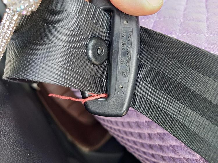

核实气囊是否弹出,为什么要去看安全带呢?安全带真正的收紧,也是一次性的,在遇到事故之后,安全带也是得更换的,所以也可以通过安全带可以间接判断气囊有没有弹出。我们看标签上的年份是2016年2月,这台车出厂是2016年3月,还真的是原厂的。
