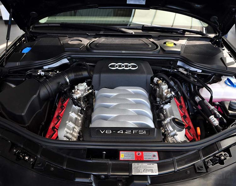

第一个看的就是百万级大豪车,低调装x的无敌座驾奥迪A8!这台车是2009款的4.2FSI quattro 尊贵型,09款一共推出了4种不同的动力配置,从2.8、3.0、4.2一直到6.0,全部属于大排量自吸。其中2.8 V6即便是全系最低价,也已经达到了85.8万,而我们这台4.2V8,当时裸车的指导价是168万!2009年这根本就是开着一套房,对于县城长大的我来说,这就是开着好几套房。现在的价格其实我也不敢太确定,这种豪车有一个部位不是原厂的,直接差出几万实属正常,先看看车再说。
 两百万奥迪A8 二十万开走气囊都简配

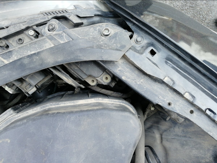

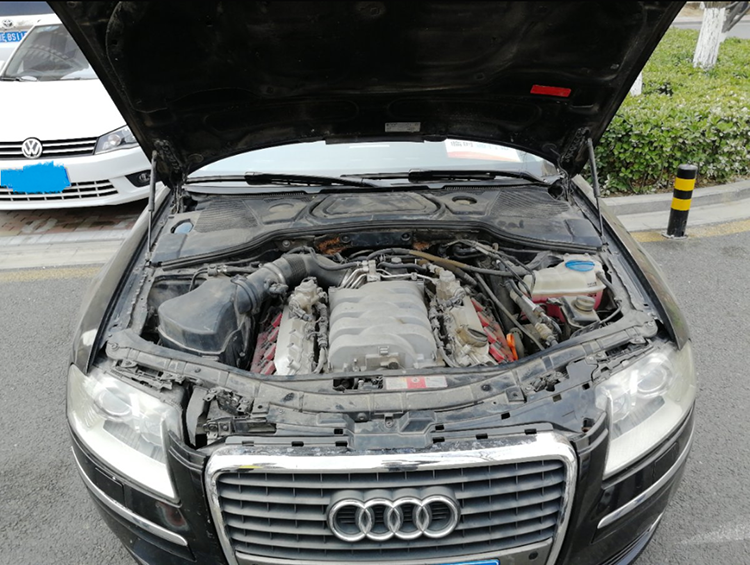

本来按照咱们之前说的看车的习惯,应该先看外观,但是这次我怀着对4.2 V8自然吸气的憧憬,直接先打开了发动机舱。我这个人可能天生就是怪咖,总是能遇见点事儿。这次依然不例外,打开机盖还没来的及去好好瞻仰一下V8的风采,就发现了一个问题,铭牌没了!这款A8的铭牌是在水箱框架上,就在标签下面一点的位置。但是这台车在这个位置直接就缺失铭牌,难道是事故之后丢失了?

和网上新车图片对比,不难发现确实在水箱标签的下方,原厂是有铭牌的。很多车的铭牌都是在水箱框架上,出事故丢失之后,因为车主不在意,就一直没有了。车辆没有铭牌就不能提档,也就是说只能过户到本市,考虑到石家庄这个消费水平,也无法提档卖到外地大城市,我基本上就打消了收走这台车的念头。
顺带跟大家说一下,平行进口车有一个铭牌是后做的,所以是有两个铭牌,像这种中规车就只有一个铭牌。另外,铭牌在水箱框架上不代表就很容易自然脱落,大众系的车水箱框架上都有纸质标签,原厂的标签不仅不容易脱落,而且不掉色不卷边,可以说是大众系唯一业界良心的做工了。

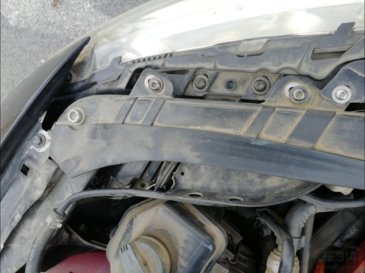

可想而知水箱框架是换过的,从上两张图可以看见是有标签的,也就是说后来买了一张自己贴上了。从图上很清楚的可以看见,螺丝周边白色的痕迹是之前的垫圈留下的,说明现在螺丝的位置是后来重新安装的位置,这说明前部有事故无疑。让我感到不理解的是,买一张标签自己贴上都行,为什么不能好好的买两个垫圈,把这些老垫圈的痕迹遮掉啊?要是10万级别也就算了,您这可是A8 啊!

我们已经猜到了前部事故,两侧翼子板钣金也就不奇怪了,只是对这个修复的做工感到很不理解。如果我有这样一台百万豪车,一定每天收拾的干干净净,然后开出去装逼。既然是没有铭牌,我看完了大概的事故也就盖上了机盖。

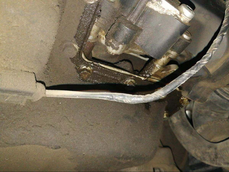

说实话,有这样一台车却不珍惜,我都有点不打算看了,车况一定好不到哪里去后来果然验证了我的话,发动机烧机油冒蓝烟、皮带响、启动机响、发动机和变速箱油漏的都快能滴下来了。看到这里,我直接放弃,叫上了一起来的哥们儿,去车里感受下这168万的座椅。

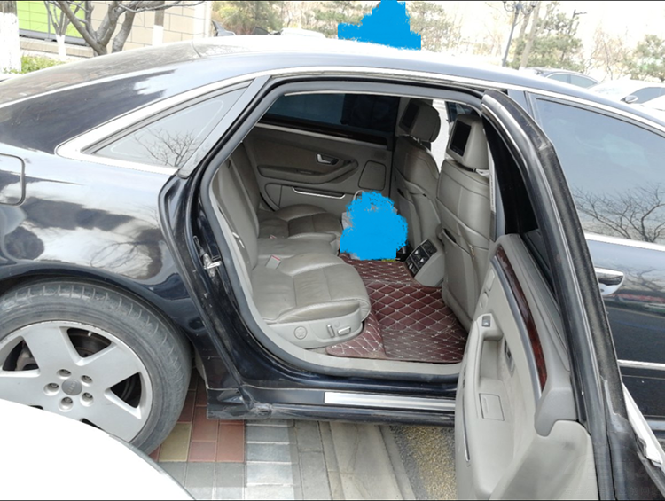

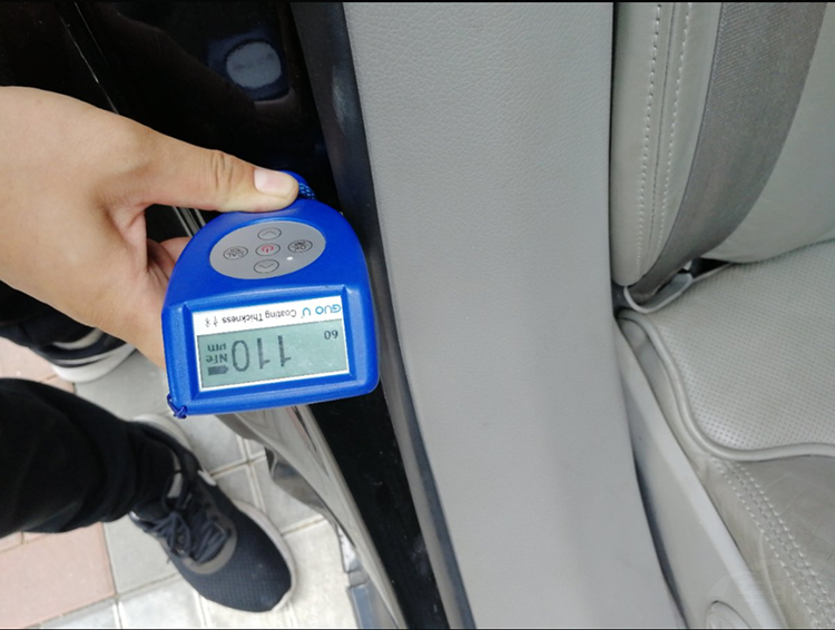

这台还是一台5座版本,起码你跑在路上坐5个人,警察不会查你的。实际上一般来说车主都愿意选择4座版,因为中间有个贯穿的扶手工作台,档次立马就上来了好几层。但是二手车买来又能装X,又能家用还是5座的合适。我们一边想着坐坐就走吧,一边用漆膜仪点点内板的漆,这一点不要紧,结果又给了我们很大的惊喜。
 两百万奥迪A8 二十万开走气囊都简配
数值过大,右侧C柱钣金,哎呀真是看哪哪出事儿。憧憬大排量自吸吧,结果前部事故;体验一下后排老板座吧,又出了个C柱钣金。我本来都立马起身就想走了,一合计本着对奥迪的尊重,还是去前排看下有没有调表吧。

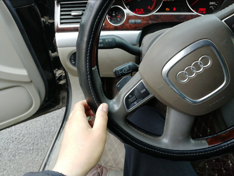

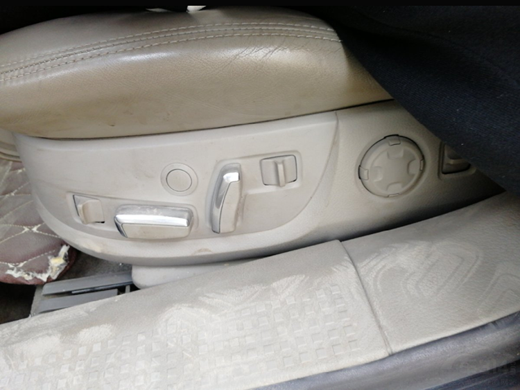

看车调表实际上基本没有什么标准,都是看经验,比如方向盘手握位置的磨损,脚踏板的磨损程度,还有就是上下车位置座椅的磨损程度。还有很多车友传说某些车是不能调表的,我个人以为有钱都能使磨推鬼,何况一小表。这台车7万多公里的数值有点低了,10年的车跑了7万公里,一年还不到1万公里显得有点少了。不过奥迪不调表,还能算是混过商界的老板车吗?

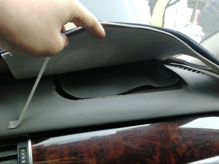

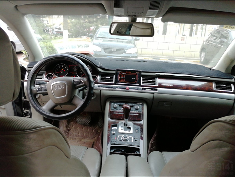

总算是调表这没出什么额外的惊喜,欣赏一下这豪华内饰也挺好啊,全车运用了大量的实木装饰,豪华氛围是妥妥的了。而且奥迪这套内饰设计放到现在还是不过时,和宝马的一出场就过时不一样,这个是真的不过时。我以为这次看车就在豪华实木的包裹下愉快的结束了,不曾想一起来的哥们手欠的扒开了车主的防晒垫,这个防晒垫一度让我觉得,起码车主还是爱惜他自己这台百万豪车的。“啪啪啪”打脸的声音,一不小心就让我达到了看车的高潮。
 两百万奥迪A8 二十万开走气囊都简配

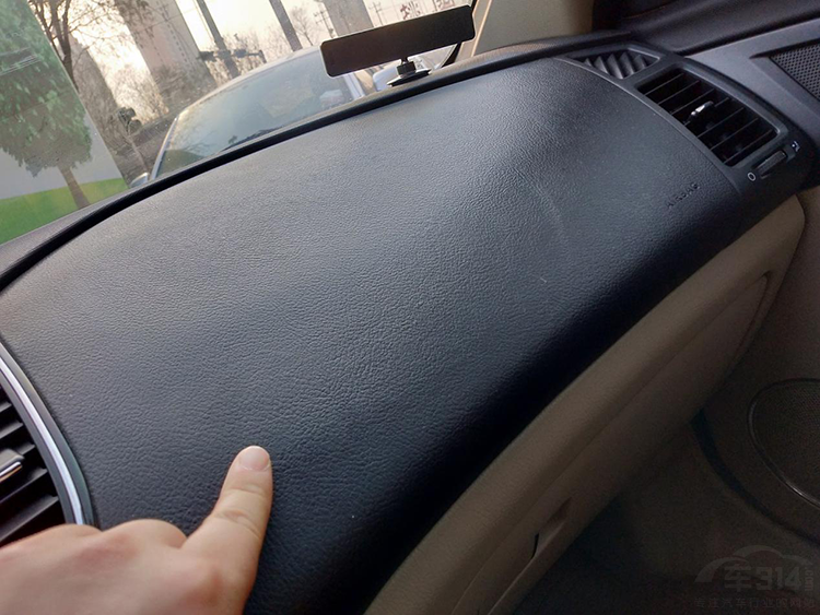

副驾驶气囊位置直接就是个窟窿,爆了之后用防晒垫盖住完事儿了,要知道这是A8 啊!裸车就要168万啊!顿时我就惊呆了,心里好像有一万头加了闪电BUFF的草泥马奔腾来回好几趟。把我对将来有一台百万豪车如何精心保养,如何整的干干净净开出去装逼,这种美好生活的幻想统统击为齑粉。您好歹是168万的A8 啊,气囊弹出了您不去换一新的,起码把这个边粘好啊。实在不行自己买管AB胶、502,带上吃小龙虾那种塑料袋手套,自己一抹就粘上了。怎么您买车这小两百万,合着都是这么省出来的钱?
 两百万奥迪A8 二十万开走气囊都简配
感慨归感慨,实际上气囊弹出也不一定是有大事故,不同车型气囊触发传感器的这个位置也不一样。而且副驾驶气囊这个位置,如果没有特别明显的修复痕迹的话,那就看看仿皮革的纹路是否对的上。副驾驶气囊盖一般都是方形,四边都是直线,可以仔细观察有没有这样的一条直线,这条直线左右两边的纹路都对不上,如果有的话基本上可以判断是后修复的。
