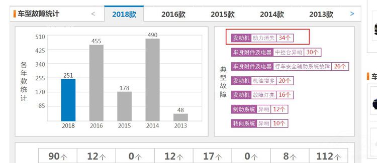

自从今年6月开始,广汽本田新雅阁在高速行驶中突然失去动力的情况,在全国各地已经发生了多起。而在车质网的2018款本田雅阁诸多投诉中,“发动机动力消失”凭借34个投诉而高居典型故障投诉的榜首,远远超过了发动机机油增多、发动机故障灯亮等投诉问题。

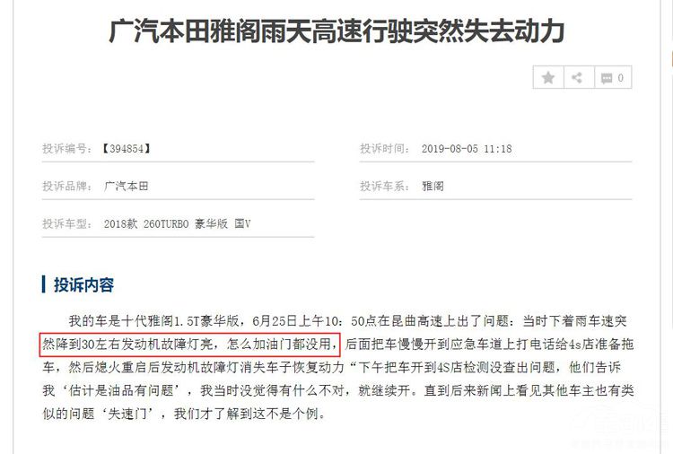

8月5日最新的投诉显示,车主反映:“6月25日上午10:50点在昆曲高速上出了问题:当时下着雨车速突然降到30左右发动机故障灯亮,怎么加油门都没用,后面把车慢慢开到应急车道上打电话给4s店准备拖车,然后熄火重启后发动机故障灯消失车子恢复动力。”

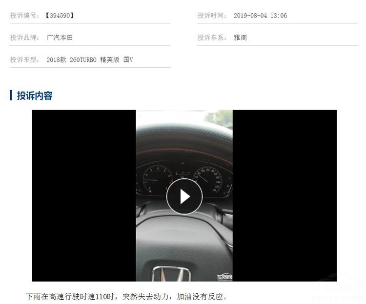

同样是2018款雅阁的车主投诉称:“下雨在高速行驶时速110时,突然失去动力,加油没有反应。”与众不同之处在于,车主还录制了一个视频佐证其说法,尽管时长仅有3秒,也能证明其所言非虚。

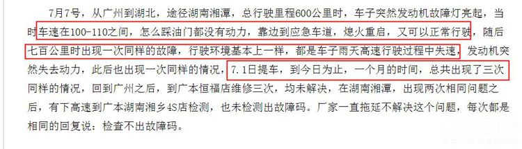

此外,还有2018款雅阁车主投诉在雨天高速路段行驶过程中突然时速,当时发动机故障灯亮起,时速在100-110之间,却是怎么踩油门都没有动力,此后车子在行驶至700公里的时候出现了同样的故障。自从7月1日提车以后,一个月内出现了三次的状况,而且去4S店也查找不出故障码。

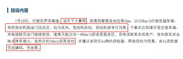

而综合针对全新雅阁投诉的内容,其中高频出现的几个词是:“雨天”、“高速”、“失速”、“发动机故障灯亮起”、“冷却重启恢复正常”、“事后4S店找不到故障码”。

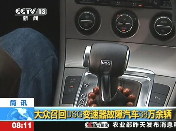

当年的大众曾经也爆出过多起高速失去动力的恐怖场面,而原因就是大众曾经引以为豪的DSG变速箱,也就是如今消费者闻之色变的干式双离合变速箱。只是与全新雅阁不同的是,大众DSG变速箱不仅导致失速甚至还有加速的现象。
 新雅阁高速失速 背后或许与本田的“机油门”有关
而大众DSG变速箱之所以会引起车辆失速或加速,是由于干式双离合有两套离合器采用硬连接相连,缺乏缓冲,在频繁换挡和低速的时候,离合器片的频繁摩擦不仅加剧磨损,还会造成变速箱过热,而干式双离合由于缺少油液的散热能力,容易导致变速箱过热,从而导致速度失去控制。
而有了大众DSG的变速箱案例在前,全新雅阁的变速箱或许也是引发失去速的原因之一。只是不同于大众当年采用的是干式双离合,全新雅阁采用的是相对稳定的CVT变速箱,理论上不该出现过热导致失速的现象。

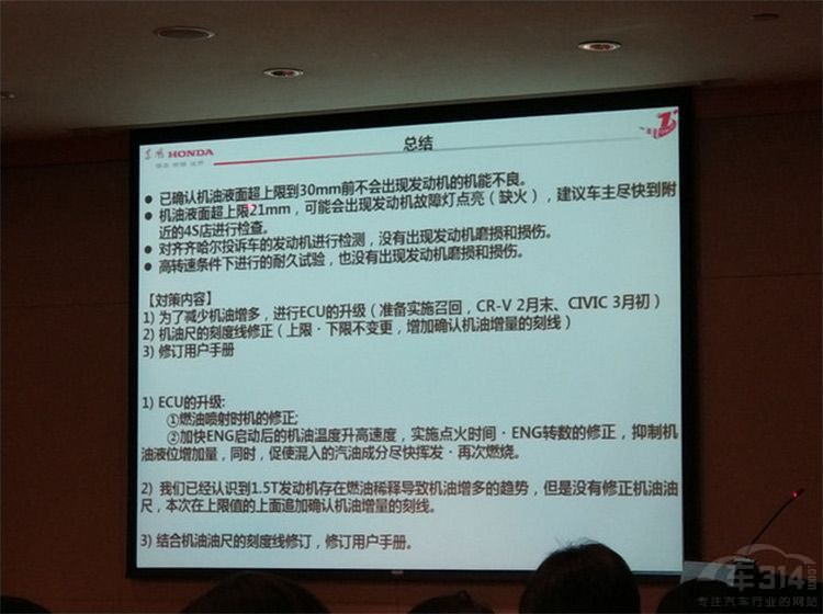

大家应该还记得,去年本田1.5T发动机“机油增多”率先在寒冷的冬天东三省发酵,并且迅速蔓延到全国,而到了温暖的春天泽有所缓解。故此,在此前本田的1.5T发动机召回方案中,对软件和硬件的四项升级,目的就是让发动机快速升温,缓解机油异常增多的现象。
换言之,为了不让寒冷的天气导致发动机出现“机油增多”现象,本田特意通过手段让发动机快速升温,而在夏天的“雨天”等特殊环境是否会加剧发动机温度的上升从而出现类似美国雅阁的“在炎热的天气,可能会限制汽车的加速或导致发动机熄火”的现象呢?
我们不得而知,但是两者之间存在关联的概率很大,一切还需要广汽本田尽快给出一个合理的解释。
