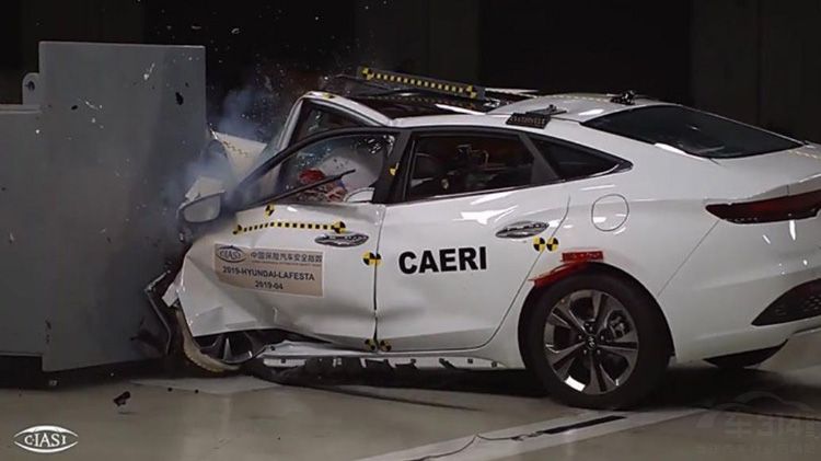

不过近日,北京现代菲斯塔又出名了,可惜不是什么好名气——在一次碰撞试验中,菲斯塔的A柱折成了90度,现场十分惨烈。
碰撞试验:菲斯塔成绩触目惊心
北京现代菲斯塔在中保研组织的碰撞测试的项目中,车辆以64km/h的时速发生25%偏置碰撞,菲斯塔车头溃缩略严重,A柱的发生了惊人弯折,几乎变成90度。车头出现整体较大溃缩形变,驾驶员安全受到了较大威胁。

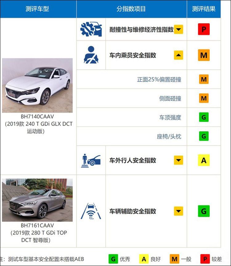

这样的成绩,也难怪北京现代菲斯塔在此次碰撞试验中“正面25%偏置碰撞”项目中的评级仅为M(一般),主要失分点在于乘员舱上部侵入量大,导致假人腿部和脚部受到伤害,而乘员前倾过度,存在座椅不稳定的问题。
 菲斯塔碰撞测试:A柱弯成90度 现场惨烈
不仅如此,在“侧面碰撞”项目中,菲斯塔获得的评级同样仅为M(一般),对驾驶员防护并不力量,而对乘员的防护也有欠缺。原因在于车辆结构或许存在一定的问题,此外低配车型只有前排正面及侧气囊,缺少更多气囊保护也是原因之一。
作为一家为保险理赔而设计的碰撞试验,中保研还给出了“耐撞性与维修经济性”项目的评级,菲斯塔的成绩是:P(较差)。这也是菲斯塔此次碰撞试验中得分最低的一个项目,证明其维修成本较高。

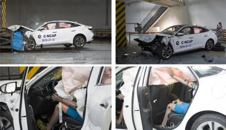

菲斯塔不仅在中保研的碰撞试验中惨败而归,就连素有“五星批发部”之称的中国汽车技术研究中心C-NCAP碰撞试验中,也仅仅得了四颗星。
据了解,菲斯塔在以时速50km/h的正面100%接触面积的碰撞中撞击硬物,出现了发动机下沉、车身轴承形变严重等情况。
此外,C-NCAP虽然没有25%偏置碰撞项目,但是在正面40%碰撞中,时速64km/h情况下,车身左侧A柱同样发生了较为明显的形变,这也侧面印证了中保研碰撞试验中25%偏置碰撞项目的真实性——菲斯塔在A柱方面或许的确缺乏应有的支撑与保护。

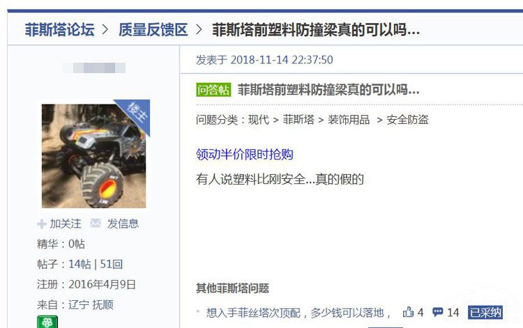

据了解,作为一款中国特供车,北京现代菲斯塔自从上市之初,就一直有网友陆续爆料其“偷工减料”的信息。主要的集中投诉点,在于网友发现菲斯塔车头的黑色防撞梁,疑似塑料材质。
如果菲斯塔真的存在偷工减料或者设计不过关的情况,那就难怪会发生25%偏置碰撞项目中A柱发生严重变形的状况了。
