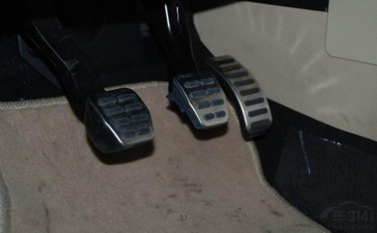

在驾校的时候,教练之所以要我们刹车、离合一块踩,是为了避免新手在刹车的时候熄火。这是由于在驾校开的车速度都很慢,如果不及时踩下离合,很容易发动机被憋灭火。
但是当我们上路之后,车辆速度正常行驶的状况下,如果一起踩刹车和离合会使汽车档位放空,制动距离会增加,在一定程度上增大的事故发生率。
刹车到底应该怎么踩?小心别被驾校坑了
此外,制动除了刹车制动以外,还有发动机制动。而如果在踩刹车时如果同时踩下离合器踏板,会导致离合器摩擦片与发动机飞轮脱离,此时车辆失去了发动机制动的作用后,车速降速反而会变慢。
此外,频繁踩踏离合器踏板,也会损伤离合器的使用寿命,更会伤害到汽车变速箱,所以一般情况下,建议踩刹车踏板的时候,不要同时踩离合踏板。
