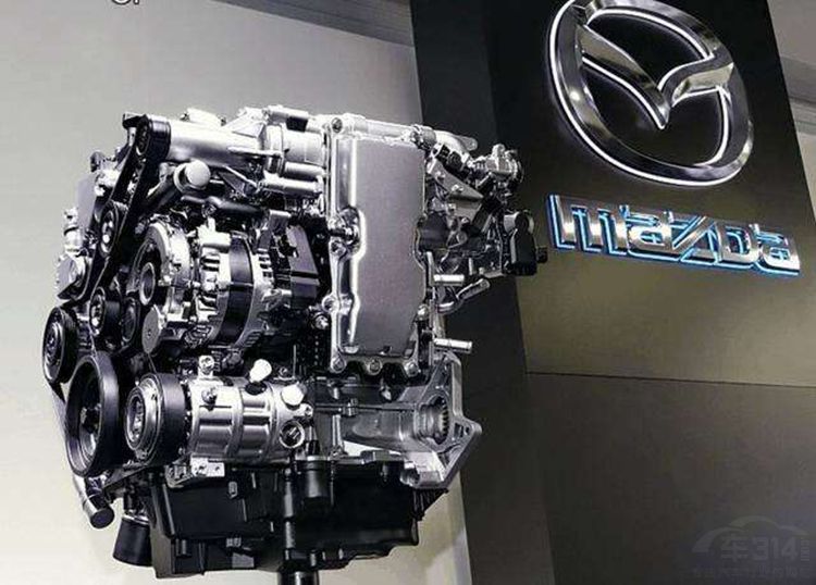

米勒循环
米勒循环是指通过改变气门的工作状态,提高气缸内可燃混合气的膨胀比,使膨胀比大于压缩比,最终完成使可燃混合气充分燃烧提高发动机热机效率的目的。
那么米勒循环是如何提高膨胀比,使膨胀比大于压缩比,进而实现可燃混合气的充分燃烧的呢?米勒循环是将进气门推迟关闭(也可以说控制进汽侧的VVT),这样的情况下,发动机在做压缩冲程时,一部分可燃混合气会被压回进气歧管,导致在压缩冲程过程中,可燃混合气的膨胀比大于压缩比,使得可燃混合气的压缩效果提升,提高可燃混合气的燃烧效果,提高热机效率。

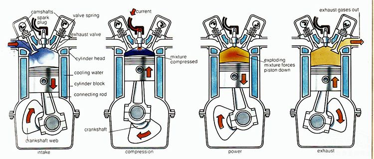

奥托循环
奥托循环是指我们常见的发动机四个冲程。进气、压缩、作功以及排气,每个气缸完成四个冲程即完成一次工作循环。1876年德国工程师尼古拉斯.奥托利用此原理发明了四冲程发动机,因此把四冲程发动机的循环方式命名为奥托循环。奥托循环也同样离不开膨胀比与压缩比。只不过奥托循环最大的特点是膨胀比=压缩比。所以发动机在各种工况和使用条件下,都不会出现动力输出低,扭矩不足的现象。其优秀的稳定性也使其一直沿用至今。

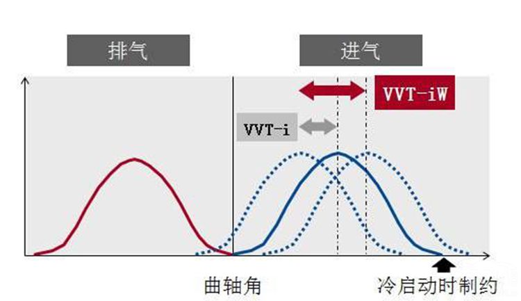

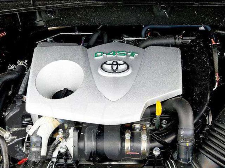

双循环
双循环是指奥托循环+阿特金森循环。丰田是最先设计和应用双循环的公司。丰田的双循环从原理上看,是用电脑控制来取代液压控制,来实现气门的开闭时间的延时,丰田称之为“智能广角可变气门正时系统-VVT-IW”。该系统可以在奥托循环和阿特金森循环之间相互切换,进而既能保证动力的输出,也能做到节能省油的效果。
