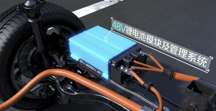

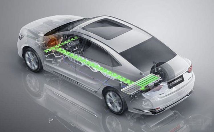

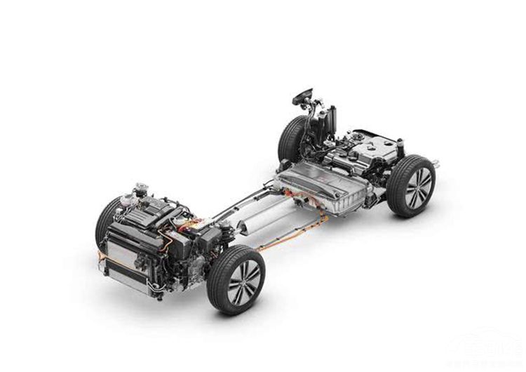

其次,48V轻混系统的组成是在原有12V电压的电路系统的基础上,增加了48V的BSG电机,电机是依靠皮带与发动机相连接。当然BSG电机结构下,车辆上是48V电源与12V电源共存的状态。另外一种就是车辆只搭载48V电源,并搭载了ISG电机结构,所有用电设备都使用48V电压。
48V轻混为何越来越受到重视?它们哪些作用

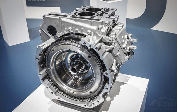

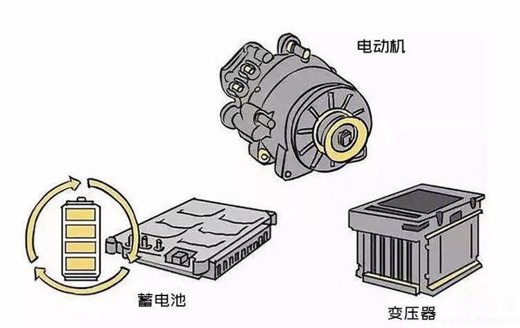

BSG电机结构下的48V轻混系统中还包括了电池包、DC/DC转换器。而ISG电机结构系统结构下包括ISG电机(该电机直接与发动机曲轴相连,代替飞轮)、电池包以及DC/DC转换器。BSG电机结构与ISG电机结构最大的区别在于电机的安装位置不同。BSG电机通过皮带与发动机相连;ISG电机是直接安装在发动机的曲轴位置,并代替飞轮工作。所以从结构上看,ISG电机结构更加合理,效果更加显著。

与此同时,智能启停技术由于48V轻混的加入,变得得心应手。在智能启停方面,尤其突出的是ISG电机系统。当车辆起步时,ISG电机可以直接辅助曲轴旋转并输出动力。所以在车辆起步时降低了发动机的转速,进而降低了油耗。另外ISG电机结构在汽车起步时还能做到一部分的动能回收,可将80%减速能量转化为电能为电池充电。如果电池包电量允许的情况下,在巡航或者下坡时,完全可以切断喷油,靠ISG电机来驱动即可。
