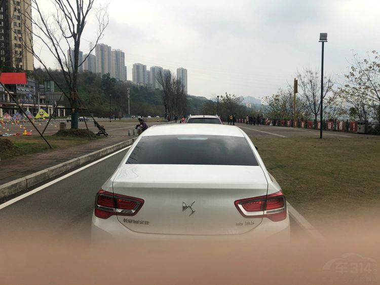

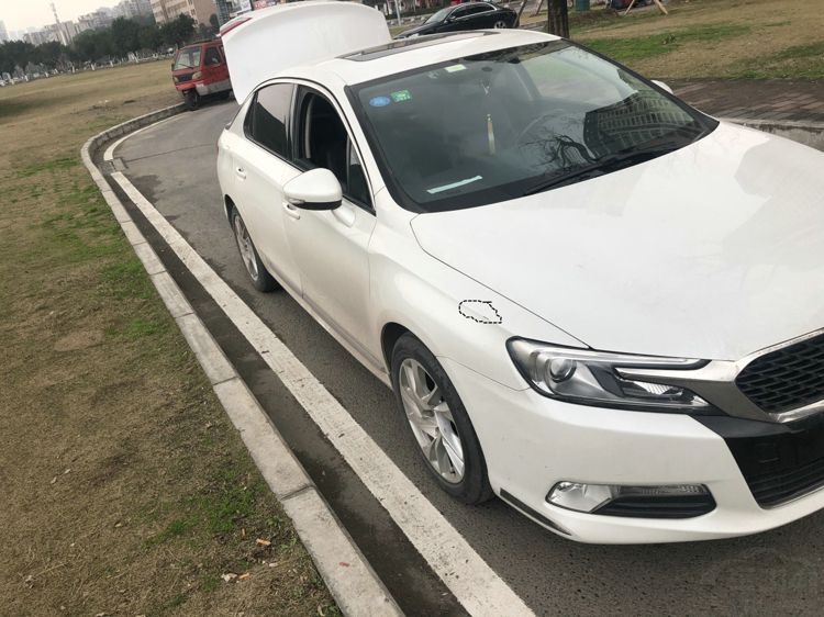

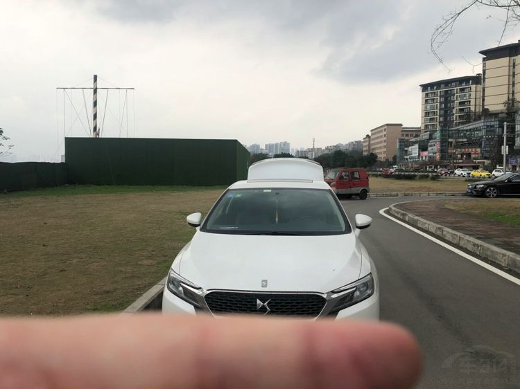

因为这是一台白色的车,这是正面图,出于隐私需要,我们挡住了车牌
买二手车水深似海

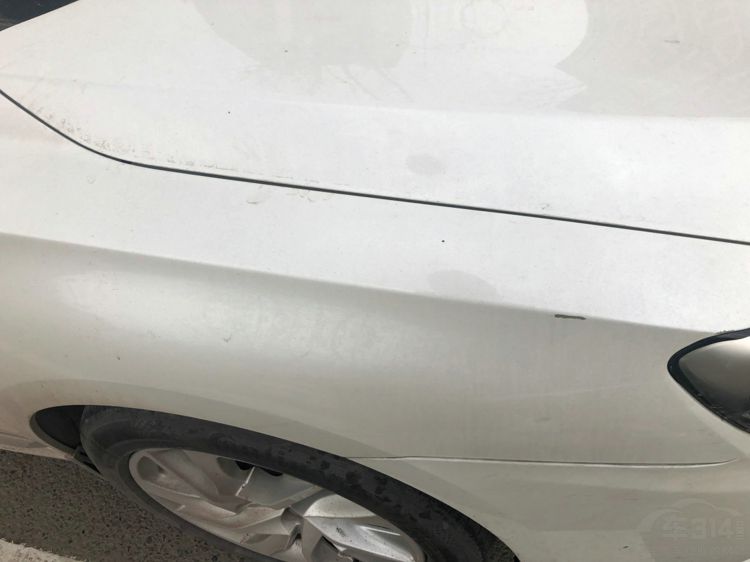

图中画虚线置有漆面损伤,我们近距离仔细看一下
买二手车水深似海
可以看到是一处损伤,这个时候还不能肯定是擦挂伤还是碰撞,因为没有漆面检测仪器,无法确定是否补漆,车头位置其他部分未见损伤,因此我们打开机盖部分。

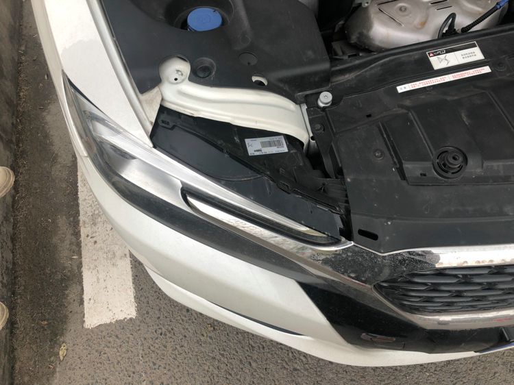

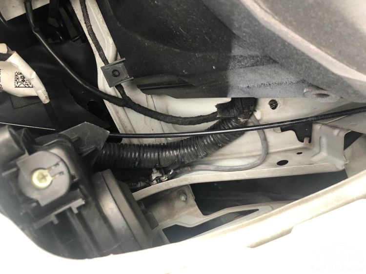

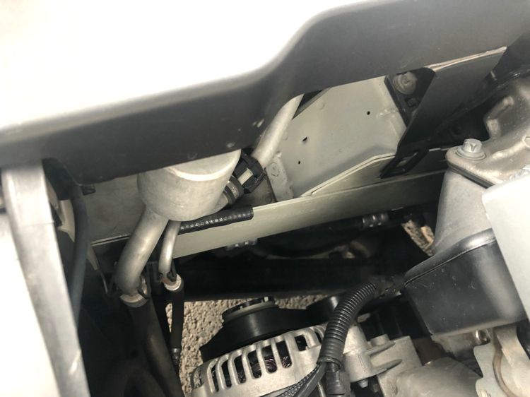

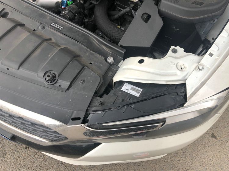

右前纵梁,右前翼子板,大灯未见更换及修复痕迹,判断右前部无事故及大碰撞,

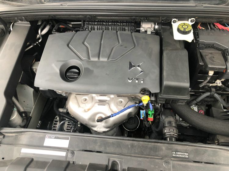

发动机舱在未做处理的情况下未见明显渗油痕迹,发动机内布局未见杂乱改动,电器系统分布规整,标记完好,水箱框架完好。

左前翼子板,左前大灯,纵梁,完好无修复更换痕迹,无碰撞事故痕迹,判断前部无事故,因此前面提及的漆面小损伤,属于小问题,可能是石子飞溅或是被恶意划掉,无事故,可不做计较,这里判断前部无事故的依据为前部纵梁吸能盒,翼子板大灯水箱框架均为原厂状态,前部无事故可以判断。

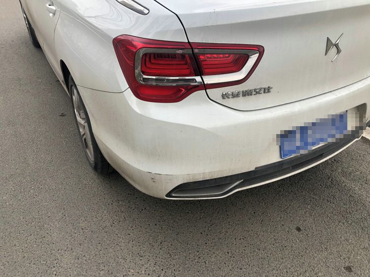

左后保险杠,有擦挂痕迹,待后续打开后尾箱看有无结构损伤

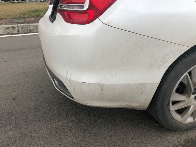

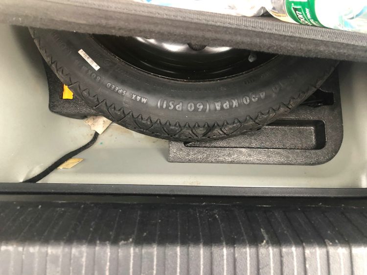

右后保险杠同样有擦挂痕迹,打开后备箱备胎槽
买二手车水深似海
可以看到内部结构完整,无结构损伤修复痕迹,(由于小编粗心,拍的时候忘了拍摄后备箱盖,这里也可以作为结构判断,排除高位碰撞的可能)

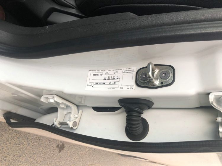

除此之外,车身表面未见其他损伤,接下来我们打开车门看看车身结构的其他六柱
买二手车水深似海
买二手车水深似海

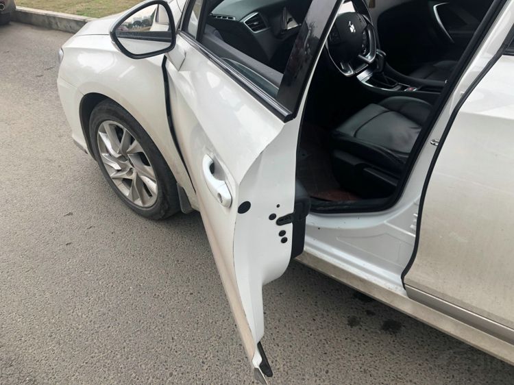

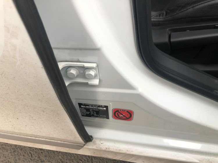

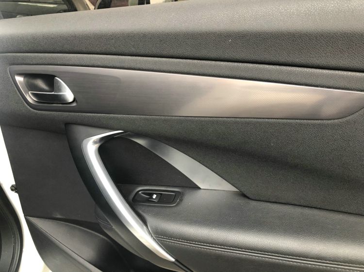

经检查,这部车的A、B、C柱保持完好,无侧面大的碰撞及事故痕迹,只是驾驶侧车门的时候有一股生涩感,经查,是铰链生涩老化,各位车友在选车的时候一旦遇见这种情况就要仔细检查,判断是否由于碰撞变形还是只是因为老化问题,当然车身结构的检测除了这些东西最好是有专业的仪器进行检查,当然如果还不放心,可在合同上添加附加协议,来保证自己的权益,接下里我们进入车辆内部

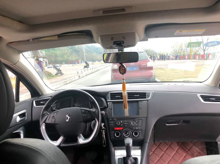

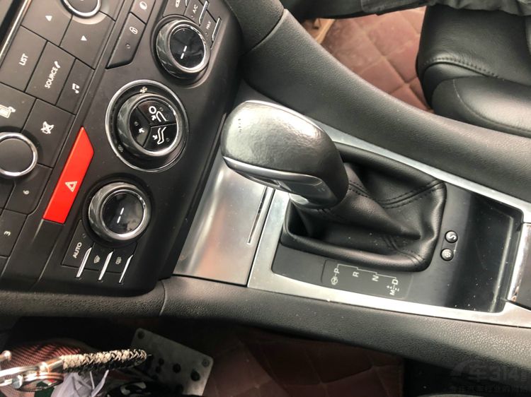

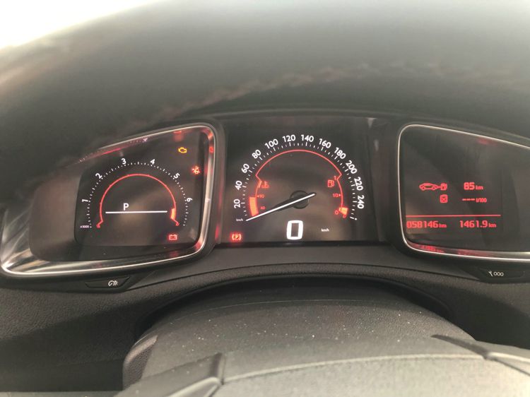

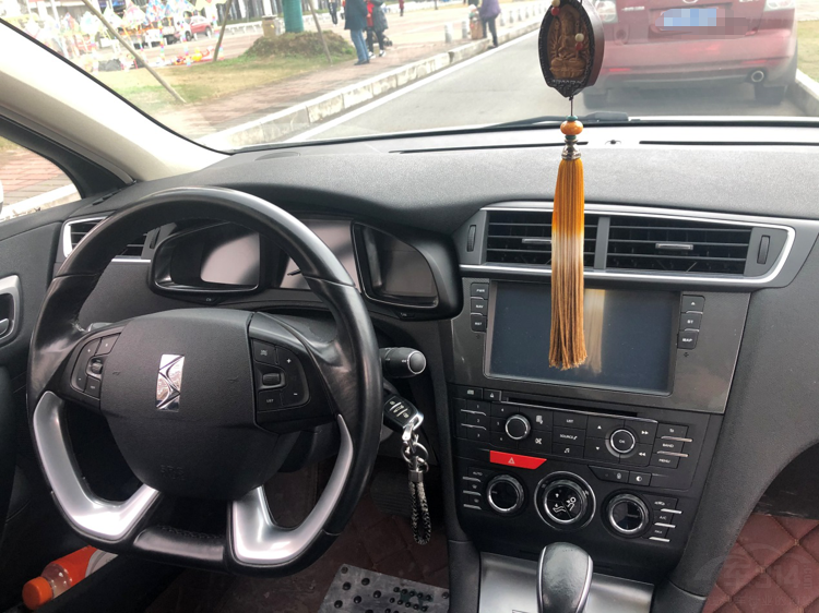

这辆车表显五万八千多公里,当然这不排除调表的可能,但是这需要结合整车情况去做一个判断,最好是有专业仪器进行检测,比如读取保养信息是否完整,变速箱的行车电脑信息的读取等,
买二手车水深似海
买二手车水深似海
买二手车水深似海
买二手车水深似海

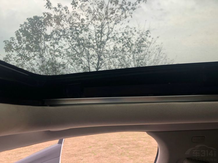

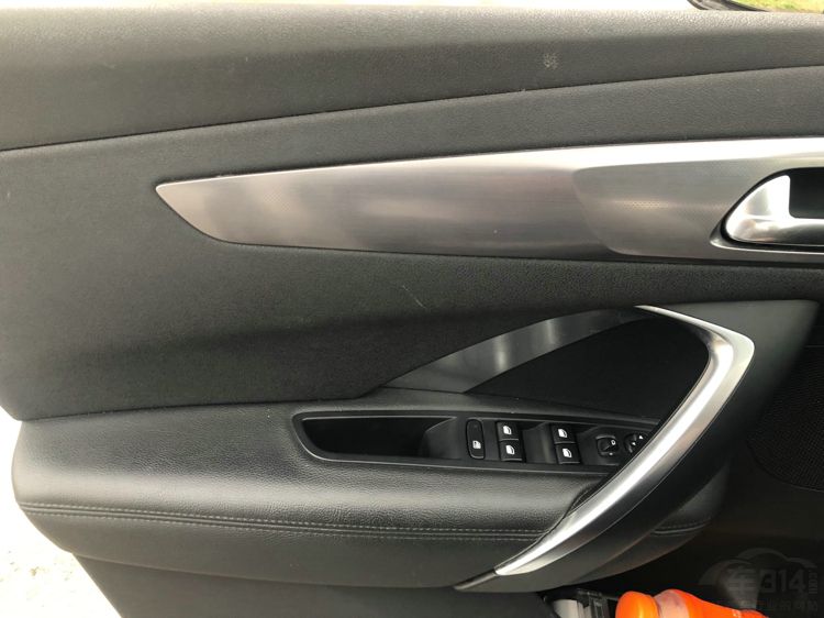

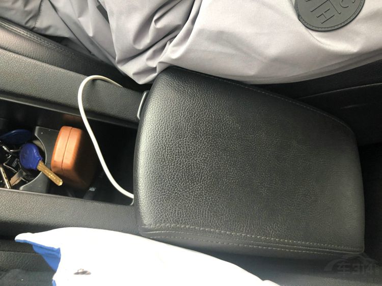

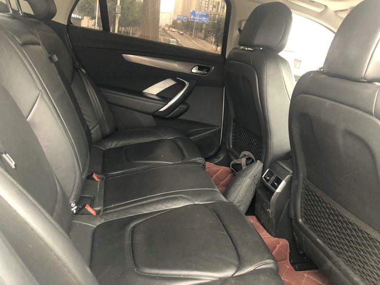

内饰磨损程度并不高,也就是说这部车使用强度不大,天窗滑轨干爽,无生锈进灰漏水痕迹,打卡关闭顺滑,天窗玻璃原厂,可以佐证公里数未造假,再结合车身铭牌以及前挡玻璃的车身码确定车子年限,大致可以判断年行驶里程以及使用情况,车身铭牌在前部车门打开B柱下方。
