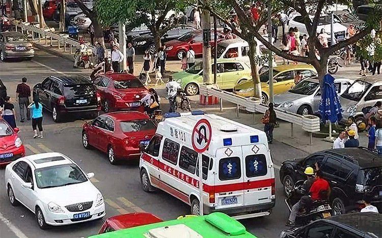

“猛加油”和“缓慢起步”两者哪个更好
汽车起步时当然是“缓慢起步”更好,“猛加油”更适合比赛时的弹射发车。“缓慢起步”对变速箱动力输出的压力会比较小,齿轮也好,主从动片也好,都会在“缓慢起步”的操作下,慢慢适应,并向外传递动力,这样的话,就会很好的保护汽车零部件(尤其是传动系统)。

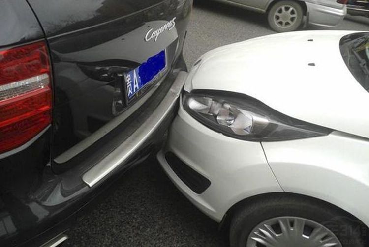

另外,当道路出现拥堵状况时,车与车之间的距离势必会缩小,这样的情况下,如果您“猛加油”起步的话,油门的开度变大,会使得汽车向前窜的情况发生,一旦走神或者控制的不好,追尾后您的全责必须要您自己承担了。

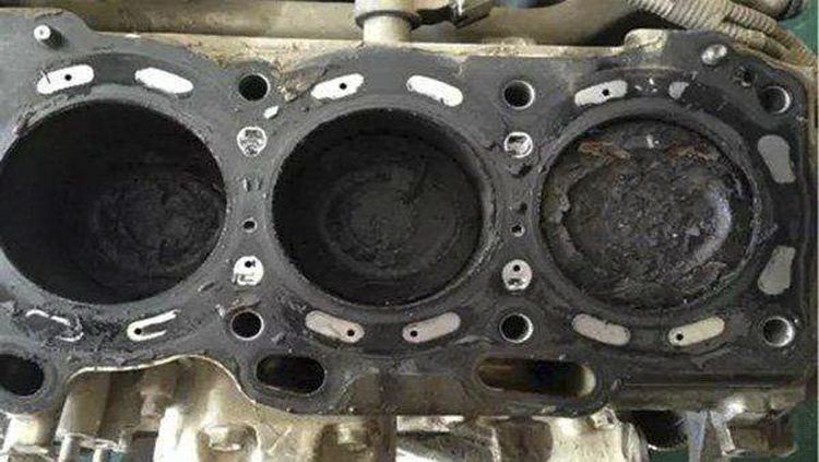

“猛加油”起步会导致发动机积碳
“猛加油”起步会造成发动机积碳,当然这也是分情况的,比如说当您的爱车已经行驶了一段时间后,发动机的水温达到正常工作温度,此时“猛加油”的起步,对于发动机积碳的影响并不大,但是如果当汽车处于冷车起步的状态下,发动机的水温信号低,此时ECU控制喷油量比较高,在加上“猛加油”节气门的翻转角度过大,会进一步增大喷油量,所以在车辆冷启动时,很可能造成发动机的积碳。

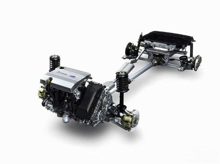

“猛加油”起步会加大传动系统各机件的磨损
“猛加油”起步为什么会加大传动系统各机件的磨损呢?原因很简单,“猛加油”起步会到时发动机的转速升高,可燃混合气变浓,燃烧后产生的下压力增强,进而导致发动机的动力输出过高,而传动系统各机件由静止开始运动,所以过大的动力和扭矩会使得传动系统各配合机件的摩擦力变大,同时,由于冷启动时机油润滑并不到位,所以“猛加油”起步会加大传动系统各机件的磨损。

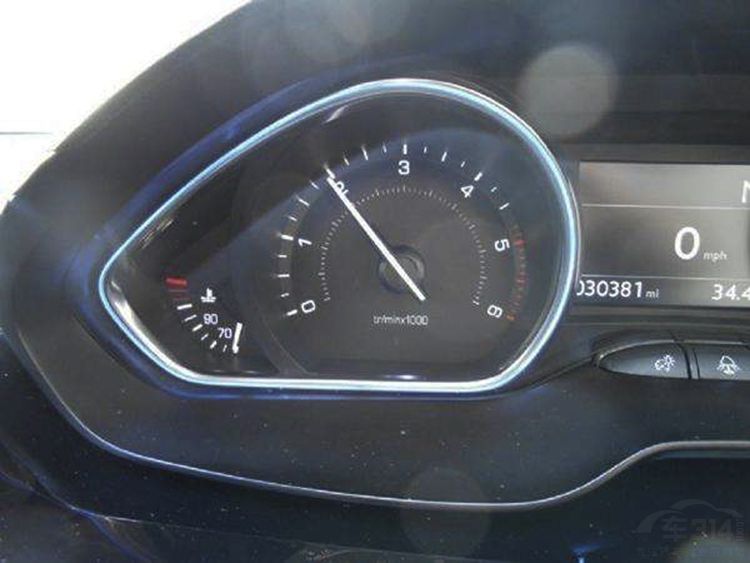

既然“猛加油”起步对车辆的影响这么大,是不是我们只能采用“缓慢起步”了呢?从理论上看,过于“缓慢”的起步也是不可取的。众所周知,发动机最佳的转速区间是在1500-2500转之间,在这个转速区间内,发动机可以输出最佳的驱动力,而变速箱也不会承担过大的机械载荷,所以说,起步最好的转速2000转左右,如果起步过于缓慢很可能造成自己的车辆被追尾。所以说起步时别太“缓慢”也别太“过猛”。
