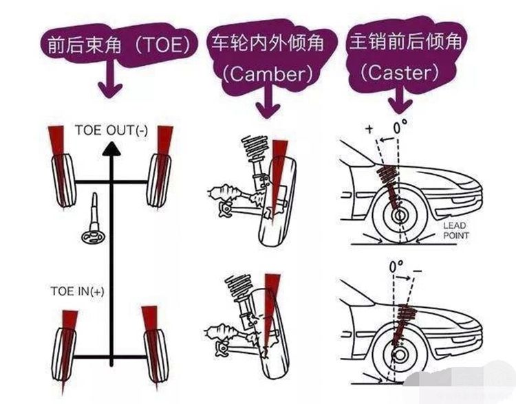

四轮定位是对汽车一些底盘部件的参数进行调整的,使其是合理的配合和参数范围内,达到恢复车辆正常稳定行驶,合理转向的目的的保养项目。那么四轮定位都需要调整哪些部件的参数呢?四轮定位主要调整的参数是:外倾角、后倾角、前束值以及注销倾斜角等。

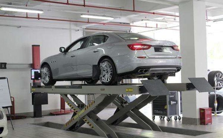

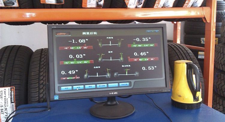

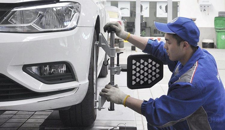

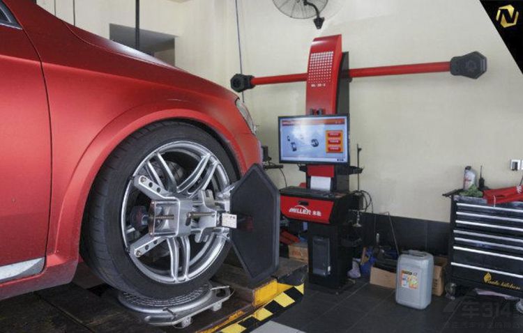

首先,将车辆停放在指定位置,安装前后轮的测试仪(探头),开启四轮定位仪电脑,运行软件,按照操作步骤开始检查被测车辆的底盘参数。

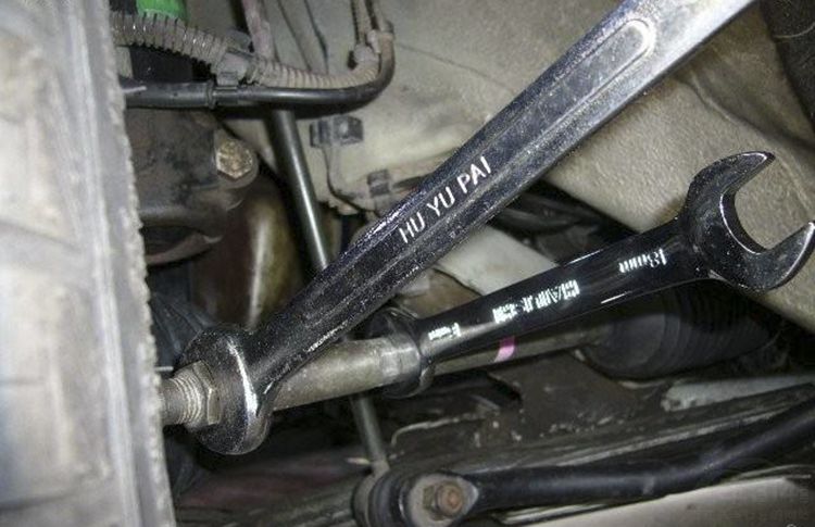

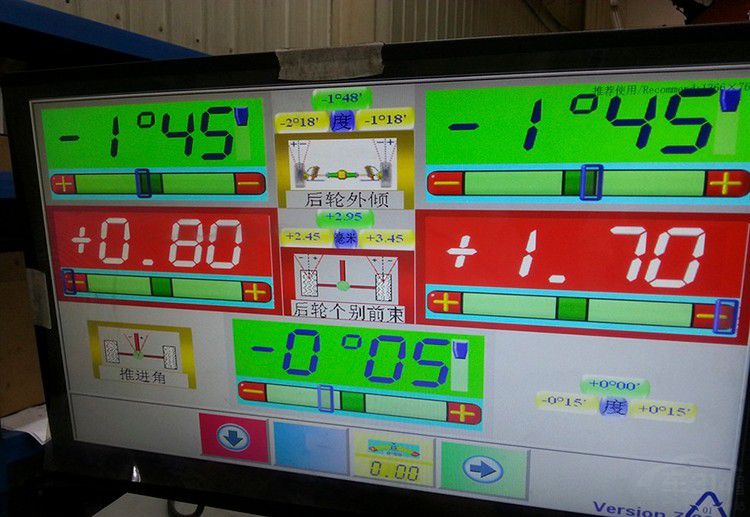

其次,对底盘个参数进行检查后,发现有超出规定范围的参数,对其进行调整,使其符合规定的参数范围。
最后,对完成四轮定位的车辆进行路试,确保车辆完成四轮定位中的各参数调整。

有些情况下,车辆四轮定位不好调,比如说有的车辆个参数角差值很大,此时在四轮定位调整是就需要时间,因为涉及左右两个车轮,如果左右的差值比较大,调整起来会比较麻烦,如果差值过大时,很可能导致无法调节,只好更换整套悬架。

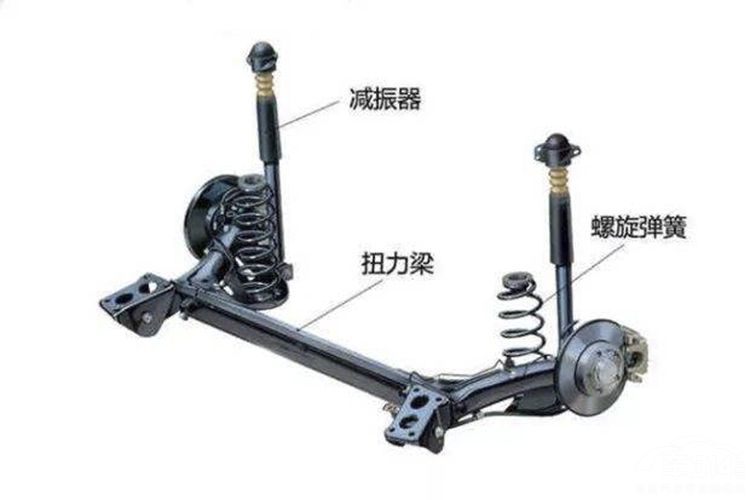

2.后悬架比较难调整
后悬架如果出现参数问题,调整起来相对于前轮要困难一些,特别是后桥采用的是扭力梁的非独立悬架,其实悬架结构越复杂,调整起来越方便,因为可调整的部位多,相互关联可以更好的调节。

3.外倾角比较难调
车辆底盘悬架的外倾角比较难以调整,相对来说,前束值比较容易调整。如果您的爱车只是需要调整前束值,那样就比较快,也比较便宜了。
