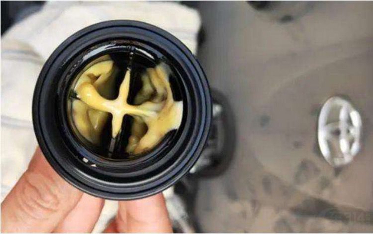

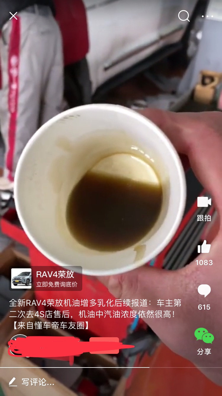

在汽车行业内流传这样一句话:“开不坏的丰田”。真的是这样吗?坐标:北京。2020款丰田RAV4,2.5L混动,车主3月1日提车,3月3日发现机油乳化严重,4S店更换新机油,3月5日,机油再次乳化增多,放出的机油有很浓的汽油味。相信相关事件大家已经听到很多了,这就是最近一直炒得沸沸扬扬的丰田“机油门”事件。因为这个车主朋友并非个例。

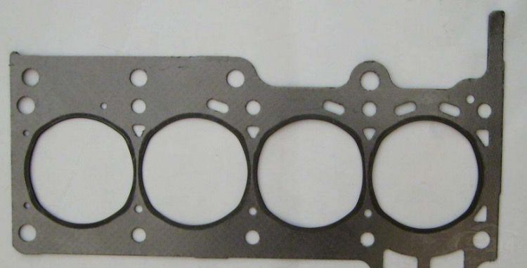

发动机缸体设计缺陷
丰田此次阴沟翻船主要原因可能来源于发动机缸体的设计存在缺陷。众所周知,发动机缸体与气缸盖之间是有密封的,原因是汽缸体上要设计有冷却液和机油的通道。而丰田此次出现问题的2.5L自然吸气发动机,很可能是因为在密封方面出现问题,最终导致发动机机油乳化增多。

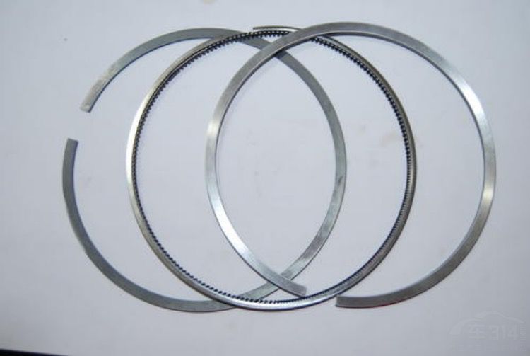

活塞环密封效果差
还有一种可能的故障是活塞环的密封效果太差,活塞环的作用除了布油和刮油以外,气环最主要的作用是密封。活塞环与汽缸壁之间会形成油膜间隙,如果气环的弹力不足,就会导致油膜间隙变大,因此在压缩冲程过程中,一部分的可燃混合气会被强大的压缩比,压缩到曲轴箱内部,导致曲轴箱内部的燃油蒸汽增大,最终导致发动机机油乳化,这也是为什么北京的车主5天内两次换机油都有汽油味的最可能的原因。
