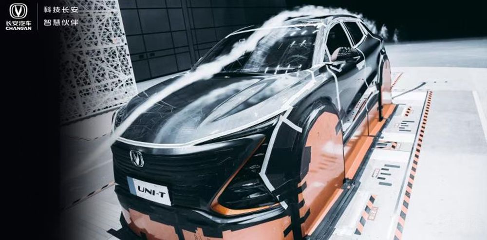

风噪的优化是一个庞大的系统工程,归纳起来有两点,分别是声源的控制与声学的包装。同时,因为风噪直接产生于车身的表面,所以要先从风噪产生的源头(造型设计)来进行控制。因此今天重点测试的就是长安UNI-T外观造型所带来的噪声源。而现场的长安UNI-T全车被隔板与胶条所密封,就是为了使测试更加精准。
从细节诠释硬实力,长安UNI-T风噪测试!

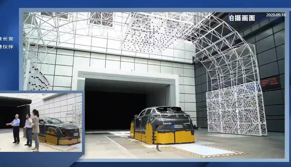

在测试现场,有着密密麻麻的“黑点”,这就是麦克风,现场总共504个,形成一个包围的状态,这就能毫无遗漏的测试出车身外观任何一个点所发出的噪声源。

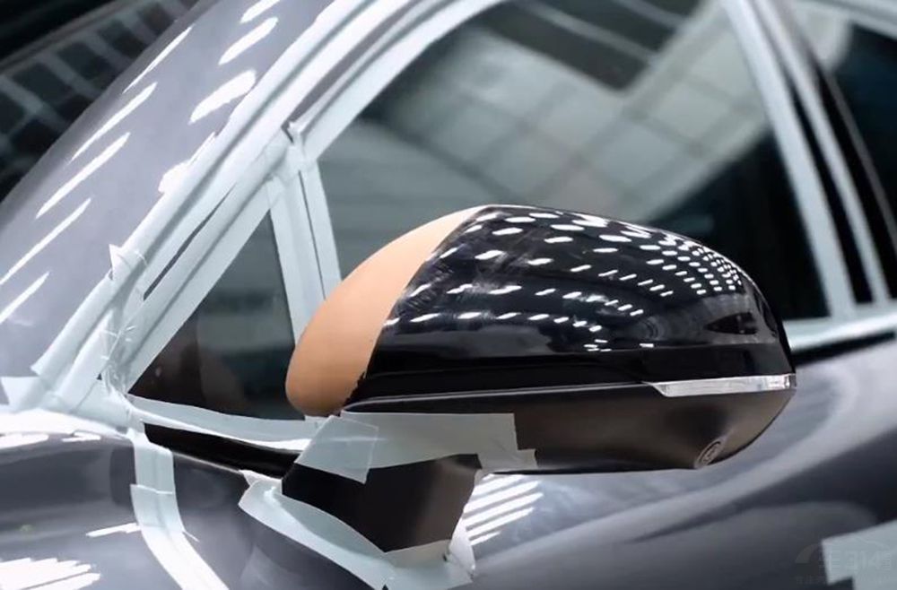

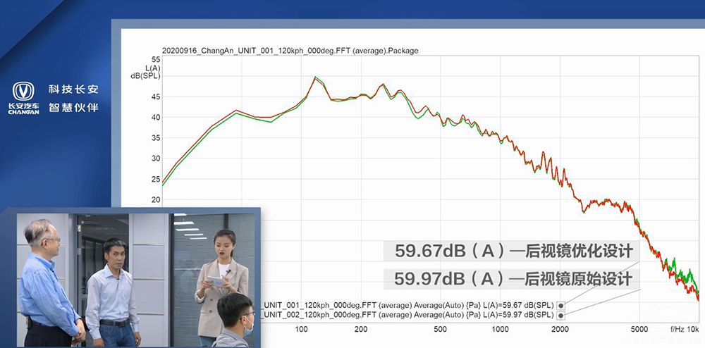

在后视镜与A柱的区域,气流的分布比较复杂,流向也是相对比较反复的,因此该位置也是测试的重点。从测试结果来看,长安UNI-T的风燥水平非常的优秀,用耳朵直观的去听,也能听到明显的差异。

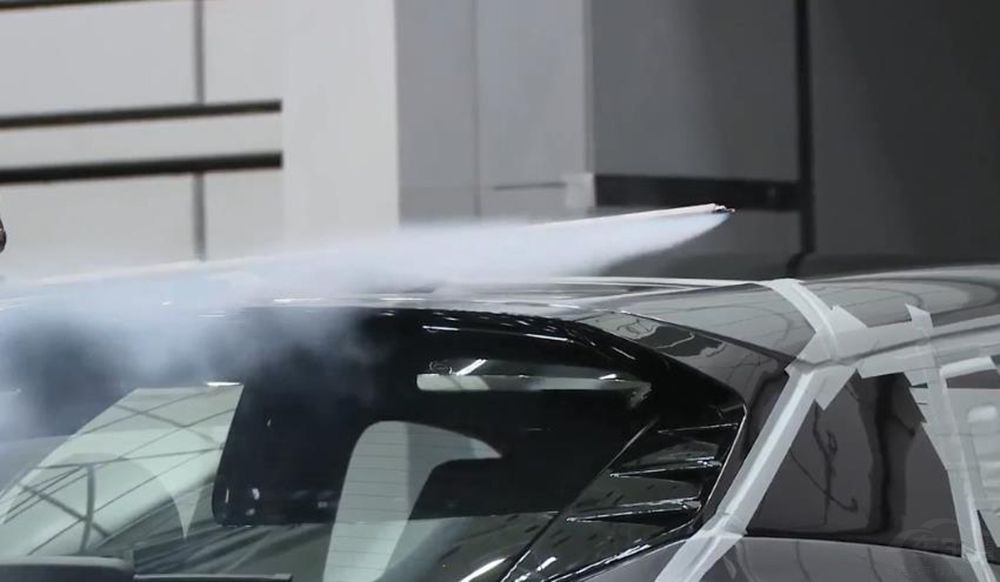

在长安UNI-T的尾部,尾翼可以说是一个比较大胆的设计,它采用了分体式尾翼,外型上相当科幻。然而这样的设计就要考虑到工艺设计、空气动力学、噪声以及复制结构的成本控制。
从尾翼的“烟流”实验来看,在早期设计(上图)里面,有部分气体通过孔洞在后窗形成涡流,这就使得后排乘客的风噪感较强;而在现有的设计(下图)上,气体从尾翼表面很平顺的流过,由于没有对后窗的冲击,风噪就会得到明显减小。可以说造型的设计即是一门大胆的艺术,又是一个严谨的技术活。
