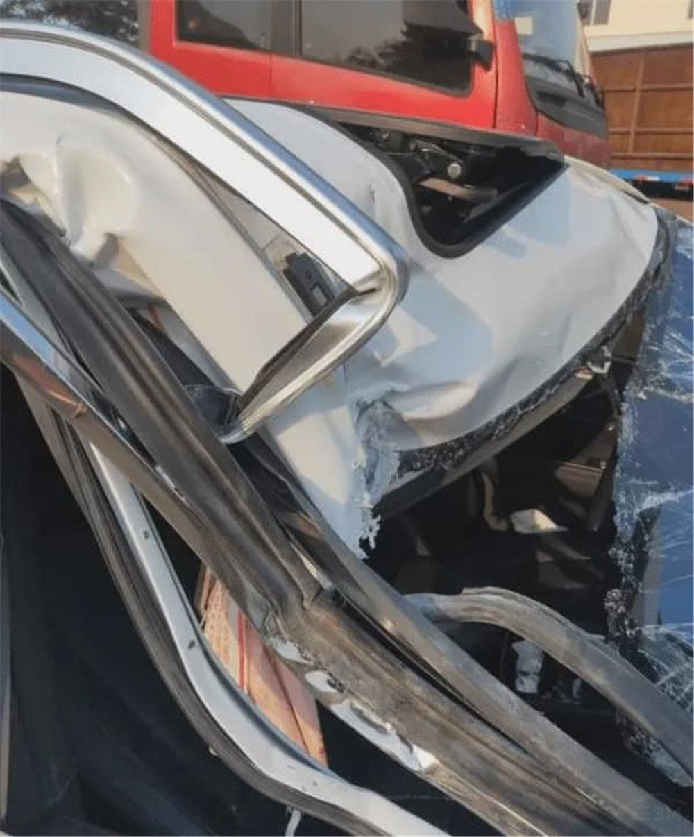

9月22日一台理想ONE在高速开启辅助驾驶时追尾了一台大货车。车主10月9日在论坛里提出了三个问题,理想ONE的A柱断裂,安全气囊未弹出且挡风玻璃直接粉碎,辅助驾驶为什么没能识别出前车变线减速。关于这三个问题,理想官方是这样回应的:

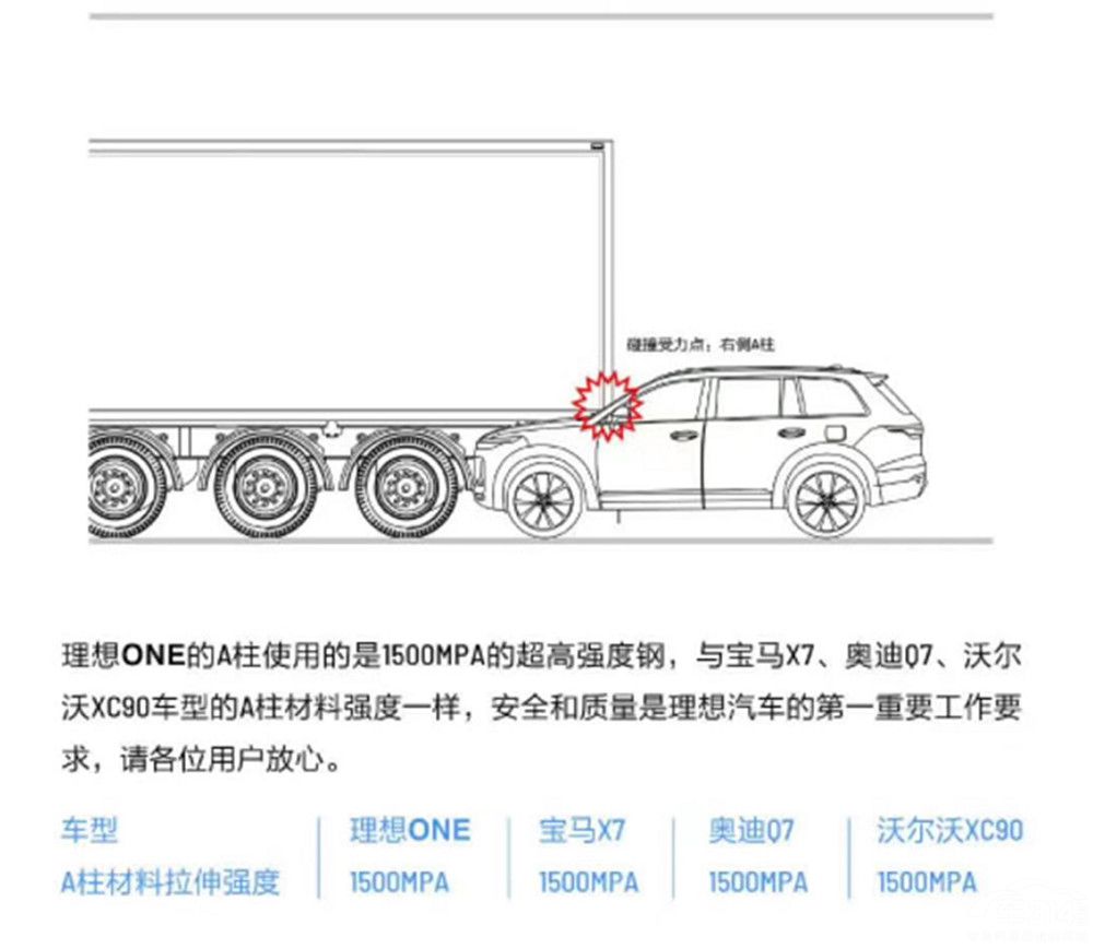

第一、理想ONE的A柱使用的是1500MPa超高强度钢(吐槽一下理想官方声明严谨点,连单位大小写都用错啦),与沃尔沃XC90、宝马X7这些安全性得到验证的车型A柱材料相同。而前方大货车后防护装置不满足标准,造成后方钻车。

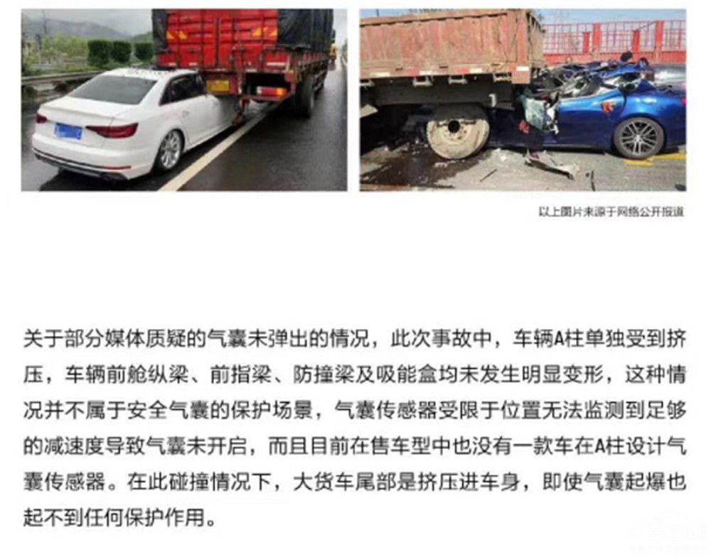

第二、碰撞车的A柱单独受到挤压变形,这种情况不属于安全气囊的保护场景,而气囊传感器由于位置受限无法检测到足够的减速度导致气囊未开启。同时,目前市场在售车型中没有一款设计有A柱气囊传感器。

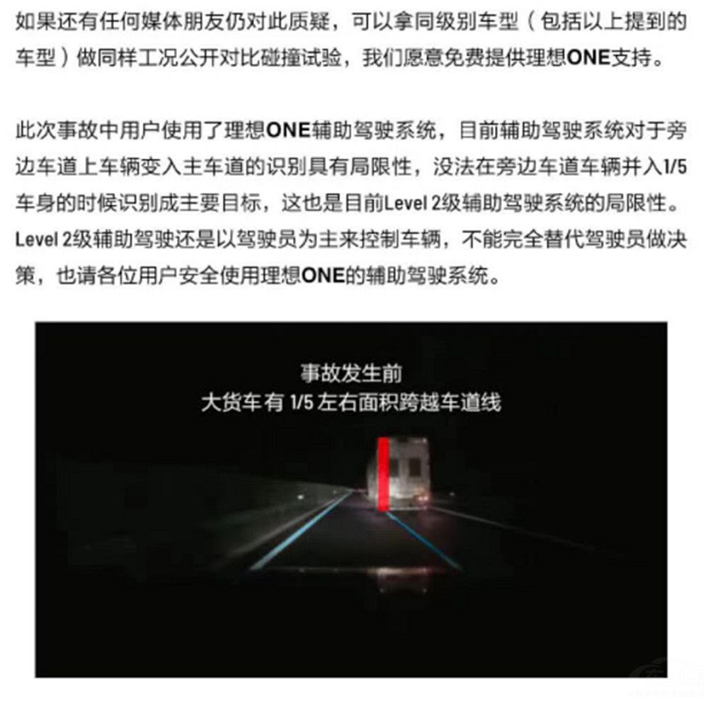

第三、此次事故中理想ONE车主开启的是辅助驾驶系统,目前辅助驾驶系统对于车道上变入主车道的识别具有局限性,这也是所有L2级辅助驾驶系统的局限性。

 第一点关于A柱使用1500MPa与沃尔沃、宝马等车型材料强度一样。兄弟你在逗我吗?钢材强度首先得分屈服强度和拉伸强度,咱这说的是哪个强度?另外,强度越高的钢材对焊接工艺、焊接材料甚至是焊接环境要求也就越高,单说材料强度一致就能证明理想ONE和沃尔沃XC90等车型安全性一样好吗?这点我是必须持保守意见的。

第二点是A柱受撞击后气囊会不会弹出。大家坐车时可以拿安全带试试,手扯在安全带如果速度很快,安全带中里的敏感球会迅速控制惯性盘进行安全带固定,十分灵敏。现在的车型虽然的确没有在A柱上增加传感器的,但要知道发生碰撞的地方这可是高速。我不信在100公里时速下前方和侧方的传感器在突然减速的碰撞下会没有任何反应,因为碰撞测试速度是前64km/h、侧50km/h,在这项考试中似乎还没有交白卷的车型。
第三点说L2级辅助驾驶系统有局限性倒是有理有据,毕竟特斯拉的自动驾驶系统的疯狂故事我们也见怪不怪,但这与曾在官方介绍中声称理想ONE有自动紧急制动(类似鬼探头制动)似乎有些前后矛盾,而且一口气把所有拿L2级自动驾驶做卖点的厂商都得罪,兄弟是不是有点太不讲江湖规矩了?

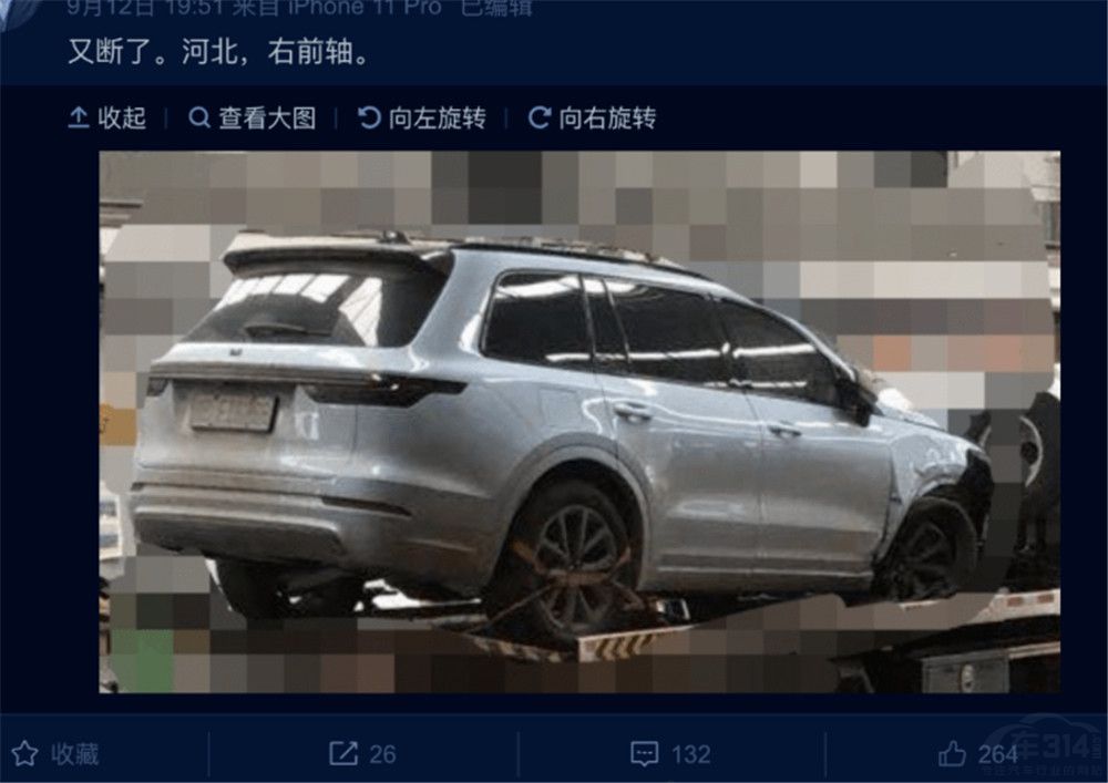

但是作为造车新势力中仅存的硕果之一,理想汽车似乎在某些方面确实不如蔚来和小鹏。理想今年的负面新闻真不少,堪比前两年的蔚来,先是接二连三理想ONE断轴,再是理想ONE在8月6日起火,一刻不得消停。
今年8月,一台理想ONE发生起火事故,官方后续的调查反馈是一条铁片在车辆高速行驶时卷入车辆底部击穿高压油管造成燃油喷溅然后被引燃;今年5月一台理想ONE在行驶中右前轮与路肩碰撞导致右悬架受损断轴;还有8月车主未经授权换掉受损零件……反正,都怪车主太闲,不是撞车就是撞路肩,不是跑得太快就是不看前车。
