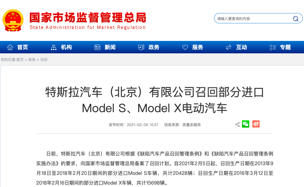

2月5日,国家市场监督监督管理总局(以下简称:总局)发布一则召回信息,事关最近频繁失控、断电、死机、糙做工的特斯拉。
|召回范围
生产日期在2013年9月18日-2018年2月20日期间部分进口特斯拉Model S,共计20,428辆。生产日期在2016年3月12日至2018年2月16日期间部分进口Model X车辆,共计15,698辆。

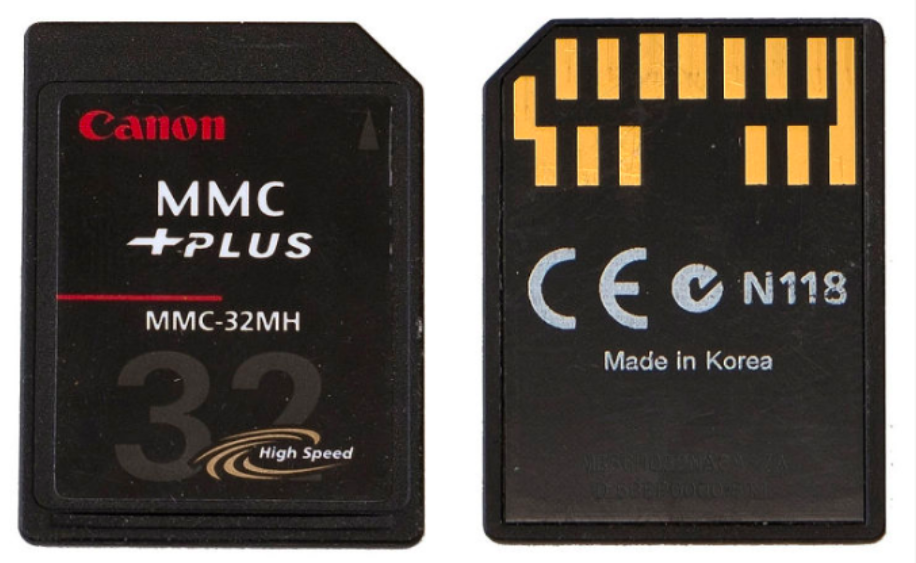

eMMC基本上相当于固态硬盘,这种嵌入式eMMC芯片的问题在于它们被用于定期更新特斯拉的车辆记录,而随着时间的增加,可用的储存空间变得越来越少,所以开始在旧的数据上覆写。也就是说,存储的画面越多,他会频繁删除,然后再重新存储。

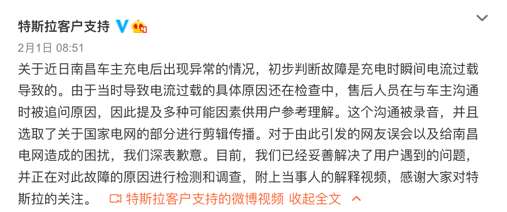

在这次对峙中,几乎所有的人都站到了国家电网那边。可能是特斯拉见碰到了硬茬,只好发布了道歉微博,并且说车主放出来的语音恶意剪辑,又把“锅”甩给了车主的音频。

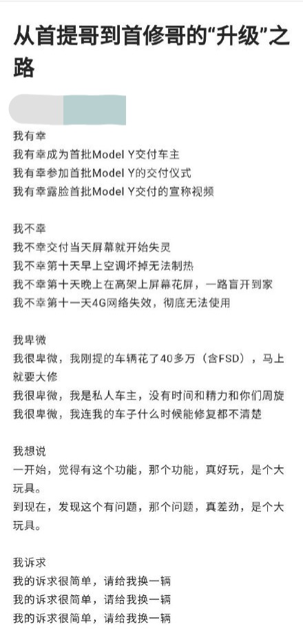

再回到最新上市的国产特斯拉Model Y,一位以为自己是“天选之子”的首发车主是如何从首提到首修。
提车当天,Model Y车内仅存的一块中控屏幕就触摸失灵,越到后边越频繁,到后边完全没有响应,并且伴随花屏。
再随后又迎来了热泵空调彻底坏掉无法制热、车辆行驶在高架路上突然花屏,并且无法操作,连基本的车速都无法看到,只有重启能解决。再到最后,4G网络失效涉及网络功能的全部无法使用,只好等待维修。
