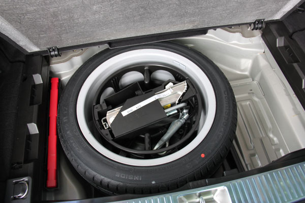

换备胎的这个问题很多人都不在意,但真正遇到情况以后多数都不知道该怎么换,而是给4S店打电话叫救援。如果是女士还有情可原,但大老爷们连备胎都换不了就有点掉价了!换备胎前首先要把工具和备胎取出,一般这些都会放置在后备箱里。首先,我们需要认识一下有那些工具,基本上所有的车都大同小异,有千斤顶、轮胎螺丝扳手、拖车钩、三角牌提示架、有些车还会配有防止换胎时溜车的防护架。

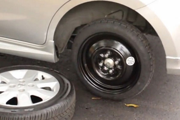

而备胎又分为全尺寸和非全尺寸两种,全尺寸备胎和车上原本的轮胎一样可以长时间使用;而非全尺寸的备胎只能临时使用,并且有速度和行驶距离的限制,比如最高时速不能超过80km/h、最远里程不能超过50km。非全尺寸轮胎有些是现充气的,会随车带有电动打气泵要先充气再使用,一般最大气压会写在轮胎上像4.2bar。

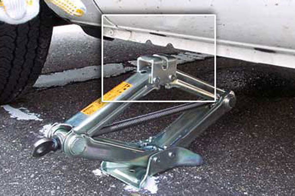

3、顶起车辆

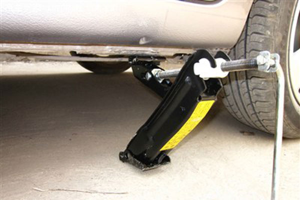

顶车这一步是整个换备胎过程中,最危险的一个步骤。如果顶车顶不好,轻则车辆损坏重则人员受伤。顶车前首先要把手刹拉起,避免车辆在顶车过程中移动,如果有防溜车的装置需要安装在换胎侧的另一个轮胎上。顶车使用的便携式千斤顶有两种,都是通过手摇动升起车辆。在安装千斤顶时一定要保持在平面,顶车的位置很重要。现在很多车都有顶车胶只要固定撑好顶车胶就可以,而没有顶车胶的车辆需要顶在车边的钢板梁上,和车接触的一侧一定要固定好。

为了不出问题,你可在摇起千斤顶后将备胎放到车下面,防止万一换一半车掉下来造成损伤。用千斤顶将车身升高使更换的轮胎离地,先松开轮胎螺丝,取下轮胎将备胎更换上。如果拿完螺丝后轮胎和刹车盘结合太紧,就需要用手或脚敲击轮胎边缘将其震下,敲击的时候注意车身晃动不要让千斤顶移动。

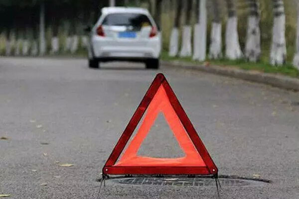

上面这些就是如何换备胎的过程,只要拿握了这些女士们也可以自己更换备胎,不一定需要靠男人。还有如果你的车轮胎发生故障一定要打上双闪,在离你车后面50米的地方放上三角提示牌,这不仅是保障别人的安全,也是保障你的安全。
