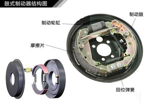

鼓式刹车是一种比较老的刹车模式,它的原理是靠刹车鼓内的刹车片从内部去摩擦刹车鼓,进而产生制动的效果,使车轮的转速减低下来直到停止。至于盘式刹车,是指由活塞推动刹车片加紧正在转动的刹车盘,以摩擦力使车轮制动减速或停止的模式。
因为相同力矩下,鼓式刹车的刹车直径比盘式的要小上不少,还有自动刹紧的效果。所以现在不少重型大车都在使用鼓式刹车,追求更大的制动力。鼓式刹车不仅容易安装操作容易,还有制造简单、成本廉价的优点。但它同时也有着刹车反应慢、不易控制、构造复杂维修困难的问题,所以如今慢慢被盘式刹车取代。

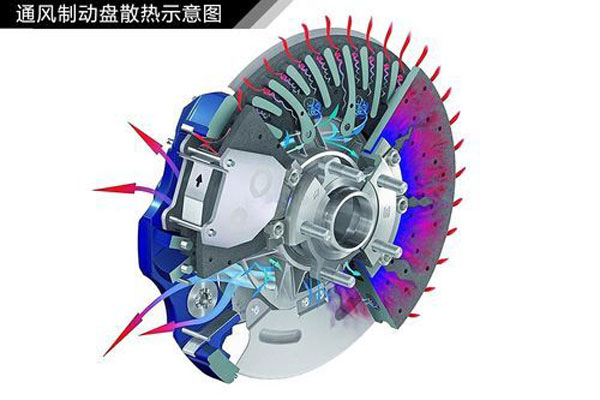

由于现代城市交通,汽车经常会走走停停。盘式刹车不像鼓式那么封闭,拥有良好的散热性刹车稳定性也更强,所以如今已经成为了主流。但其也有着不足之处就是刹车力不如鼓式大,同时刹车片磨损非常快更换频率快。了解清楚了两种刹车模式,你的爱车是那种呢?弄清楚了才能更好的使用,现在车型一般都是盘式刹车。不过也有一些10万多以下的合资车型会在后轮使用鼓式刹车,比如常见的科鲁兹、捷达等等。

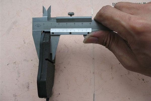

知道了爱车的刹车类型以后,再来看看不同类型,刹车片和刹车盘的更换周期。先说盘式的比较容易识别,因为在外部自己就可以看到刹车片和刹车盘的厚度。全新的刹车片厚度在10mm到15mm之间,在磨到剩3mm左右的时候就必须更换了。否则会刹车片铸铁的背板会磨到刹车盘,对刹车盘造成不可修复的损坏。

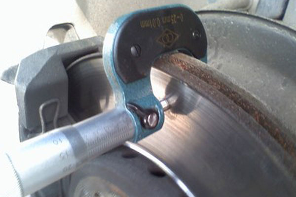

而刹车盘的更换要看刹车盘面上被磨出凹槽的深度,当这个深度超过3mm时就建议车主朋友们更换刹车盘了。因为刹车盘两面上凹槽越深刹车的效果越差,当超过刹车片的厚度时会损坏造成刹车失效。根据个人开车习惯不同,刹车片一般5、6万公里更换一次;刹车盘时间则会比较长一般10万公里左右,基本保证换两副片一副盘的规律。而后轮用的时间会比前面的长不少,所以不要听4S店的每次换都前后一起换没有必要。少换一次刹车片能省500、600元,如果是刹车盘的话则更多能省至少一两千元。

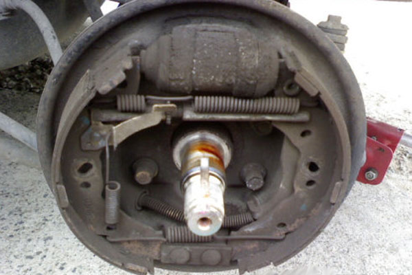

至于鼓式刹车片在后轮的使用时间比较长一般8万公里,需要更换一次当然这也不是固定的,还给看具体的使用情况。由于鼓式刹车片在外部观察不到,所以建议每2万保养的时候,让4S店的技师检查一下后轮摩擦片的情况。
